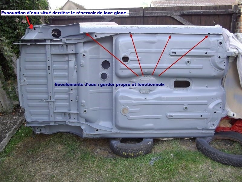

Les évacuations d'eau à garder propres et fonctionnelles sont répertoriées sur ce lien :
http://www.planete-205.com/forum/planet ... 43230.html
C'est celle-ci qui est situé derrière le réservoir de lave glace AR :
Concernant l'infiltration d'eau du coffre,elle peut également se produire par les vis de fixation du pare chocs.

Mais sur ma photo j ai bien le même trou que tu as entouré en rouge sur la première photo mais comme sur ta photo y a un joint pour assurer une étanchéité.
J ai même le tuyau évacuant toit ouvrant qui passe dans ce joint
A plus
Merci bcp pour ta réponse
