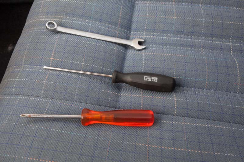

Voici les outils dont j'ai eu besoin pour le démontage, une clé de 10, un tournevis cruciforme et un tournevis plat :

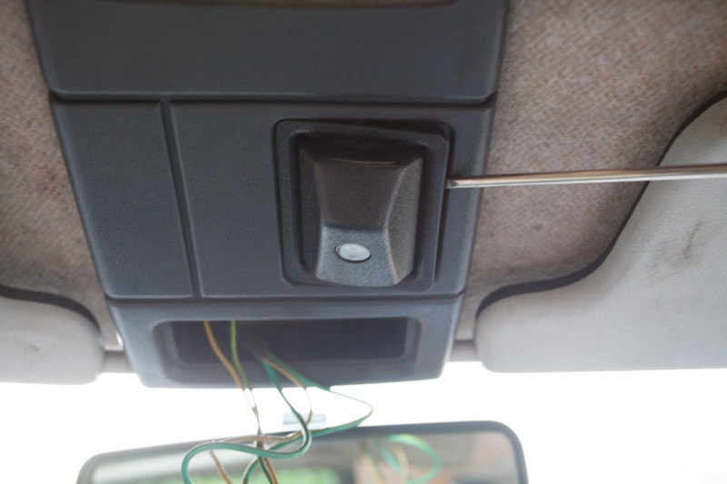

tout d'abord voila le plafonnier en l'état :
Le démontage de la première lumière :
La deuxième toujours avec l'aide du gentil petit tournevis plat :

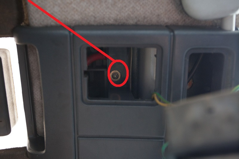

En dessous de cette fameuse lumière il y a une vis, celle qui permet de démonter le plafonnier. Ici il vous faudra un tournevis cruciforme :

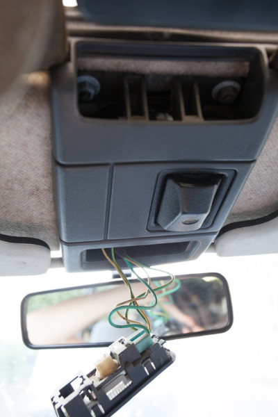

Ensuite il vous faudra tirer un peu sur le plafonnier, n'oubliez pas de débrancher les lampes :)
voila le résultat:

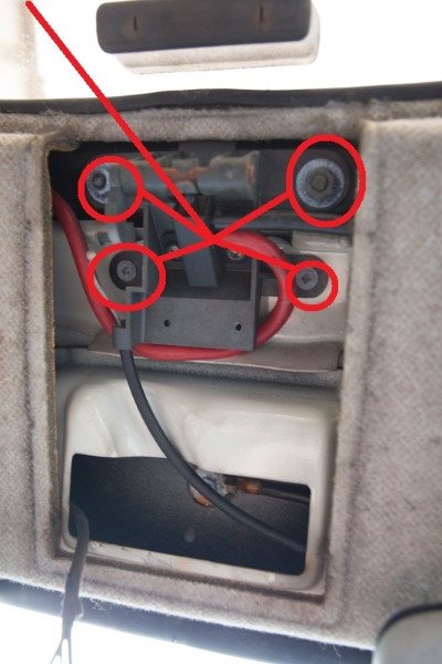

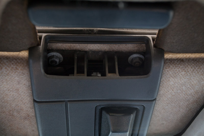

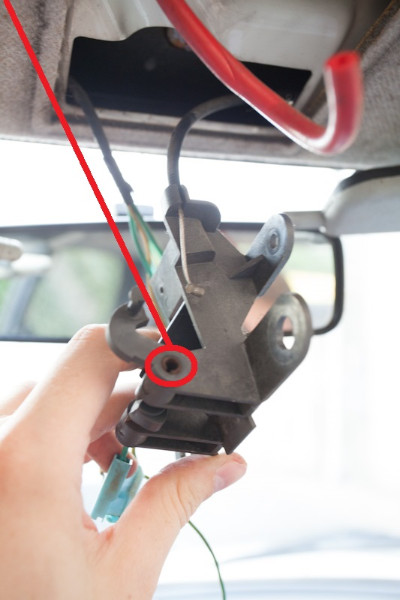

On voit ici les 4 vis à enlever pour récupérer le mécanisme (clé de 10 et tournevis cruciforme) :

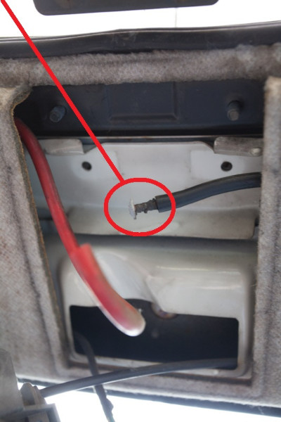

J'ai mis une petite vis dans le tuyau noir pour boucher car j'ai entendu de l'aire passer :

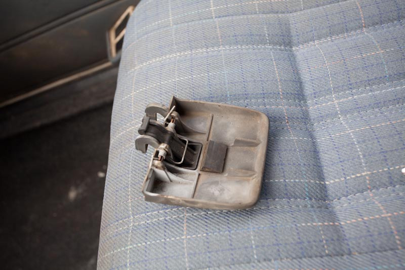

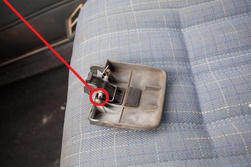

Voila la partie du mécanisme ou il reste les bouts de la poignée, avec en rouge une petite goupille à enlever pour récupérer les bouts :

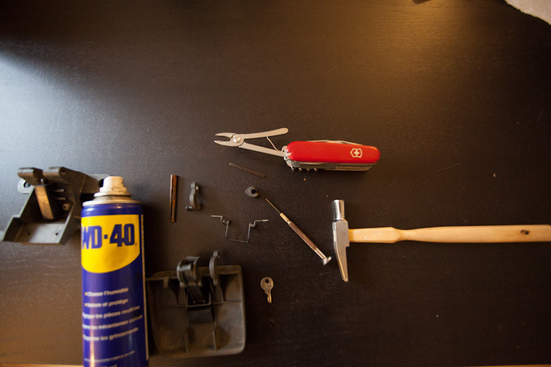

Après avoir enlever cette fameuse goupille voici ce que cela donne, avec un petit marteau en plus des outils et un tournevis plat qui m'a servit de chasse goupille, Si vous avez du collage prévoyez aussi de la super glue :
Voila la fameuse poignée :

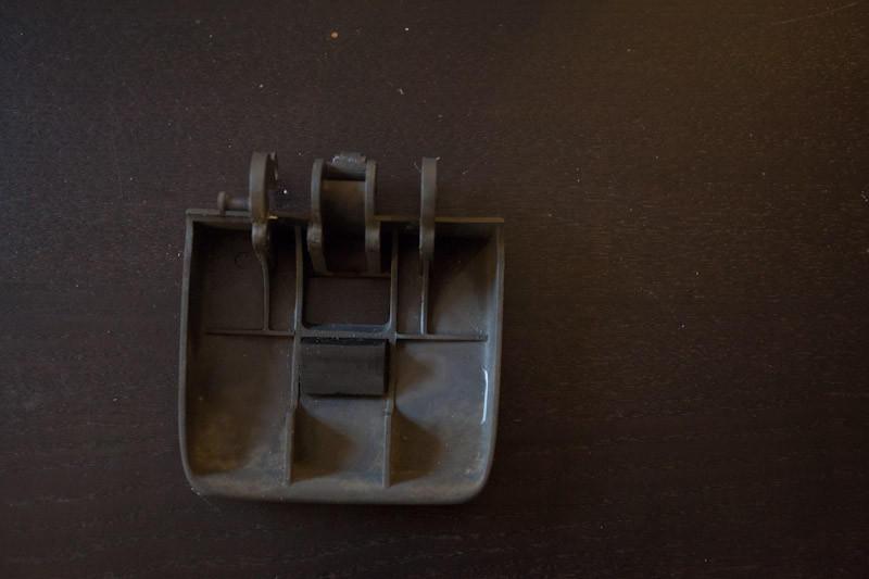

Une autre goupille à enlever pour pouvoir virer le bout de plastique noir et la goupille :

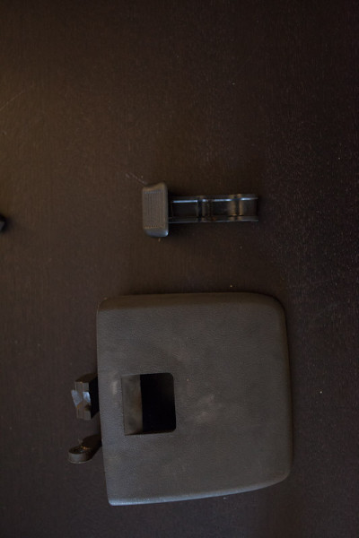

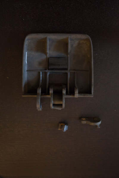

Voila la poignée sans le bout de plastique :

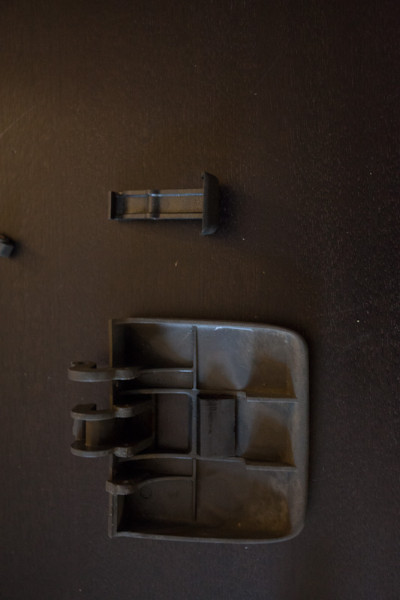

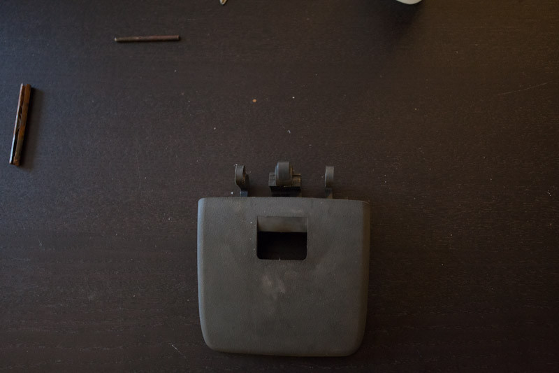

Voici la poignée et ses bouts de plastique cassés :
Voici la poignée recollée à la super glu, je ne pense pas que la colle soit suffisamment forte pour tenir, Je vais donc poursuivre sur mon idée de moulage. Cette pièce la servira de modèle pour le future moule :
Je ne suis pas bien sur que les petites barres soient des goupils mais j'ai vraiment eu du mal à les sortir, en même temps je n'avais pas de pince digne de se nom...
