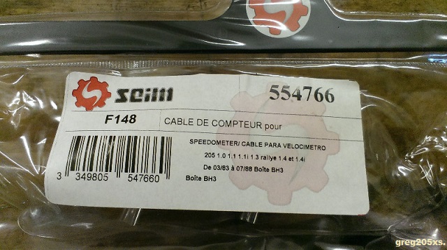

Re: aiguille de compteur de vitesse qui tremble
:voyons: Peut-être le câble de compteur qui est en train de rendre l'âme.
Parfois ,ça refonctionne en y rajoutant de l'huile de serrure .
Au reste, ça se remplace facilement .
Câble d'origine sur ce site :
http://www.serie04.com/fr/tableau-de-bo ... cable.html
En adaptable pour la boîte BH3 des moteurs couché d'origine 104 :
Câble de compteur ,moteur couché d'origine 104, source photo greg205xs.
Câble de compteur ,moteurs XV-XW-XY d'origine 104, à boîte de vitesses BH3.
