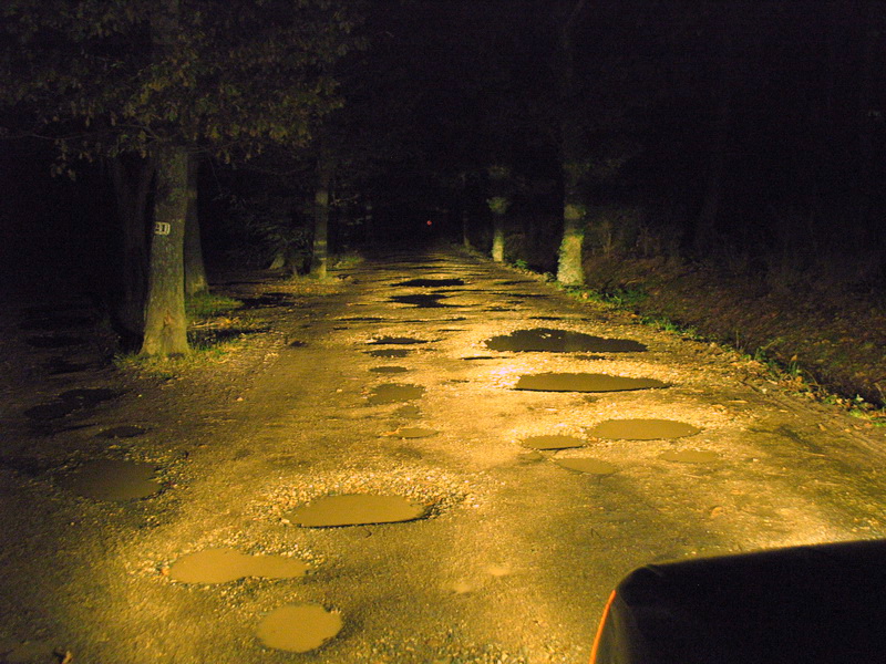

Voilà 2 photo prises avec l'optique H4 ampoule Osram qui sont très proche de la réalité question éclairage sauf la colorimétrie que j'ai reprisé par logiciel, j'ai respecté l'exposition indiqué par la cellule de l'appareil photo. par contre je n'ai pas de photo avec les R2 prises dans les mêmes conditions donc la comparaison n'est pas possible
H4 /Osram /Feu de croisement ( observez l'éclairage du talus sur la droite)
H4 / Osram / Feu de route

trés parlant en images tout ça... :)
