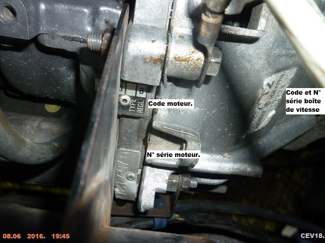

Le numéro moteur est indiqué sur une seconde plaque situé juste en dessous du code moteur :
Sur la tienne le code moteur étant 109 F :
Ta photo.
On l'aperçoit mieux sur la mienne : :wink:

Ok merci pour la réponse super rapide :bien: !
Donc le mien c'est 0773474. Par contre, je suis surpris il me semblait que ce devait être quelque chose qui commençait par XV/XY/XZ/XW en fonction de la cylindrée (c'est en effet cette dernière que je souhaiterais vérifier).

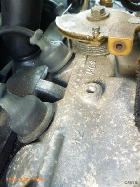

Il y a effectivement des numéro et lettres gravés sur la culasse :

Celle du numéro de série du moteur est placée sous la plaque du code moteur (150 B sur XY8).

Effectivement les lettres et numéros inscrits sur la culasse ne correspondent pas du tout au numéro de série du moteur. :wink:
:voyons: C'est sans doute le numéro d'ordre de la culasse ou de sa fabrication.
Sur celui de ma GT c'est inscrit 12 MC4 / 9753 069 010.

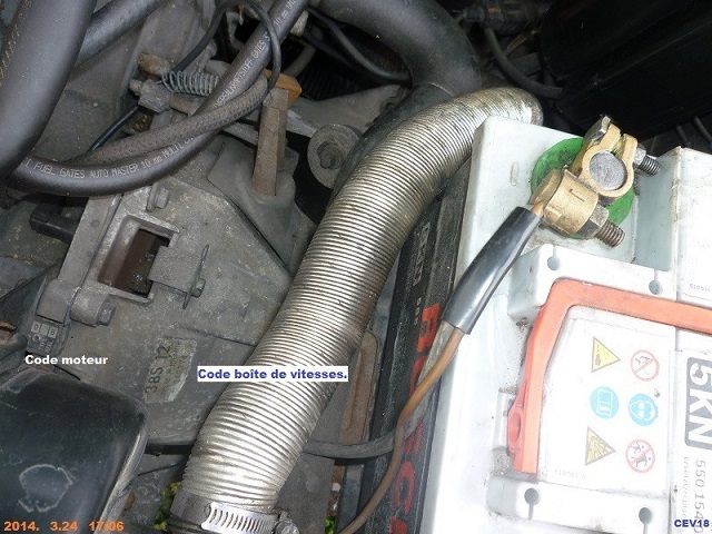

C'est le sticker du code et du numéro de série de la boîte de vitesse, qui est fixé sur la cloche d'embrayage.
Code 3BS12 ou bien 3BW 12, selon le millésime, sur le moteur XY8.
La plaque du code moteur (150 B sur cette version) et le sticker de la boîte de vitesse, fixé sur la cloche d'embrayage, sont visibles en ouvrant le capot moteur :

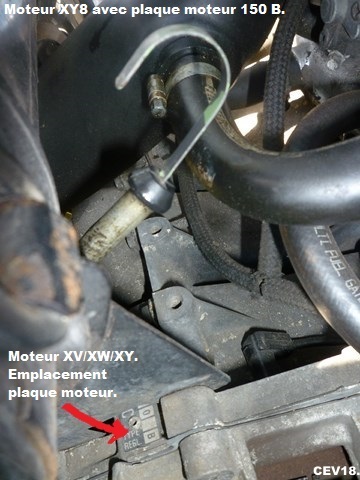

La plaque du code moteur est à proximité de la jauge à huile :
La plaque du numéro de série du moteur est située, 2 ou 3 cm, en dessous de celle du code moteur :
