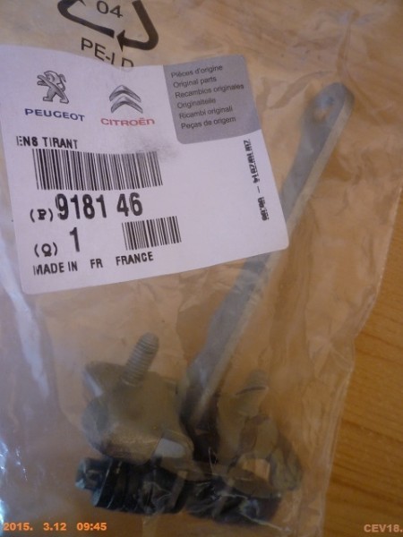

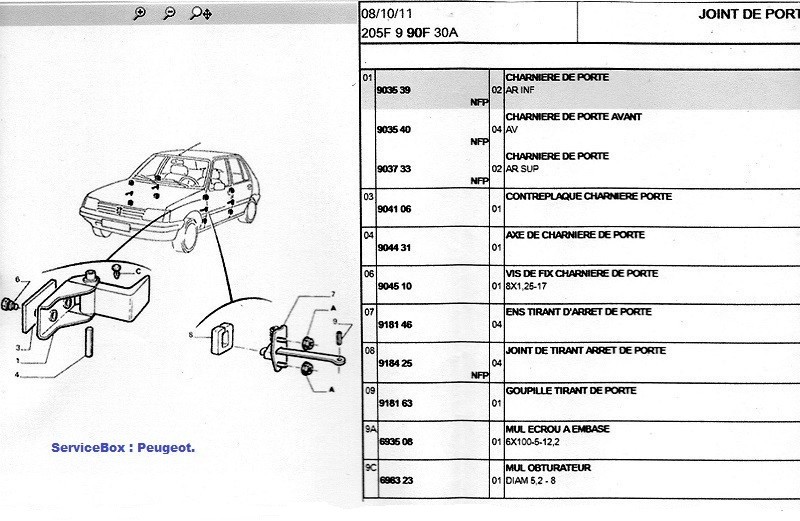

Référence du tirant de porte :

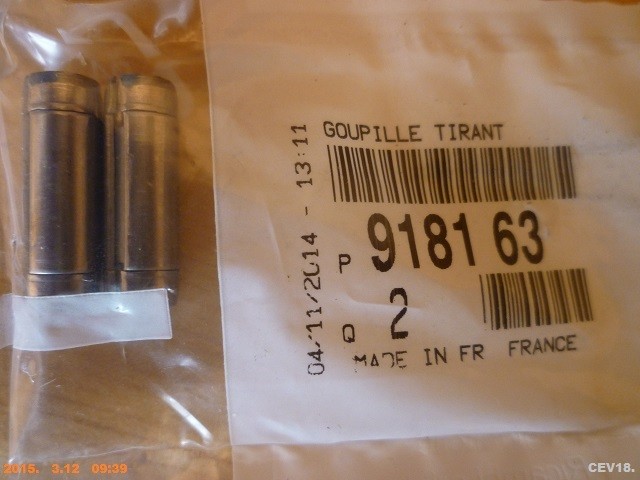

Goupille de tirant de porte.

Merci pour l'indication pour le tirant
