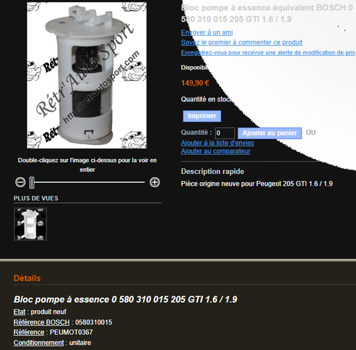

On la trouve chez rétrautosport , site fiable.
Le joint chez Auxal le cas échéant, site fiable également :

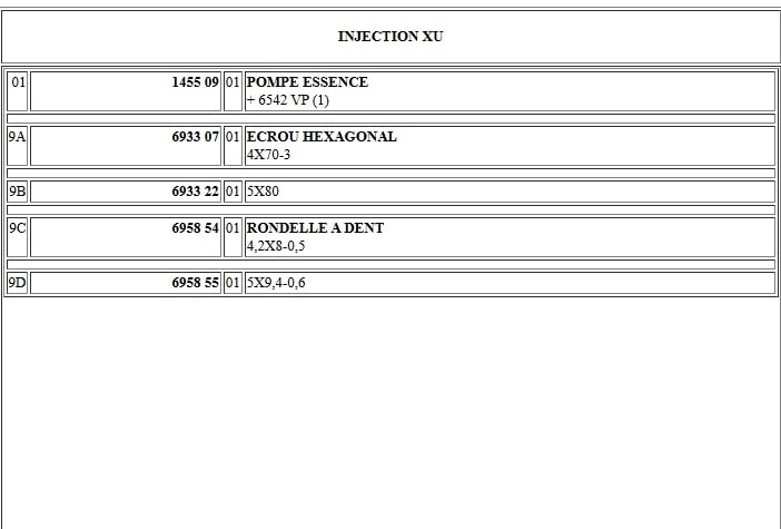

Les références Peugeot ou numéro OEM :
https://205.yo.fr/FR/205F/GROUPS.HTM

Re: Pompe à Essence HS 0 580 310 015 et remplacement
merci pour ta réponse rapide et pour la réference du joint !
par contre il est écrit "type" bosch" ...c'est une bosch ou ce sera de l'adaptable?
Effectivement, c'est une pompe équivalente.
Il semblerait que le modèle d'origine soit très difficile à trouver .

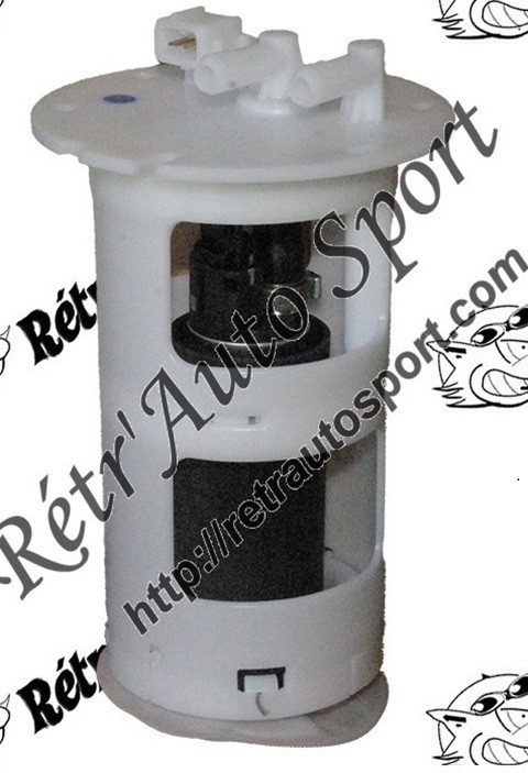

La pompe seule à remonter dans le bloc pompe avec le même connecteur que d'origine: https://www.leboncoin.fr/ad/equipement_auto/2810287766
Ou en version Valéo (pompe made in USA adaptable): https://www.leboncoin.fr/ad/equipement_auto/2472088061
C'est pas du Bosch mais Bosch ne fournit plus, malheureusement.
Les références Bosch pour le bloc pompe complet c'est: 0580310015 et la pompe seule: 0580453052.
Attention car la référence Peugeot fait sortir dans les catalogues des pompes 1,1 bar au lieu des 3,5 bar.
Si t'as les 100 boules à mettre en plus, vas-y
Ce sera le même résultat. Attention au sens arrivée/sortie qui sera peut-être inversé avec le bloc neuf. Ce qui était déjà le cas avec les Bosch neufs.
