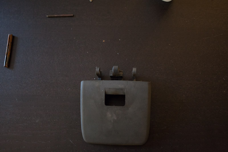

Voila la fameuse poignée :
Une autre goupille à enlever pour pouvoir virer le bout de plastique noir et la goupille :
Voila la poignée sans le bout de plastique :
Voici la poignée et ses bouts de plastique cassés :
Voici la poignée recollée à la super glu, je ne pense pas que la colle soit suffisamment forte pour tenir, Je vais donc poursuivre sur mon idée de moulage. Cette pièce la servira de modèle pour le future moule :
Je ne suis pas bien sur que les petites barres soient des goupils mais j'ai vraiment eu du mal à les sortir, en même temps je n'avais pas de pince digne de se nom...
Maintenant il faut que je réfléchisse à une manière de fabriquer un moule efficace, pas trop chère, le plus écolo possible, bref c'est pas demain que mon cerveau va se reposer. :)
La suite prochainement...
