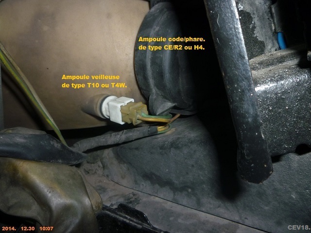

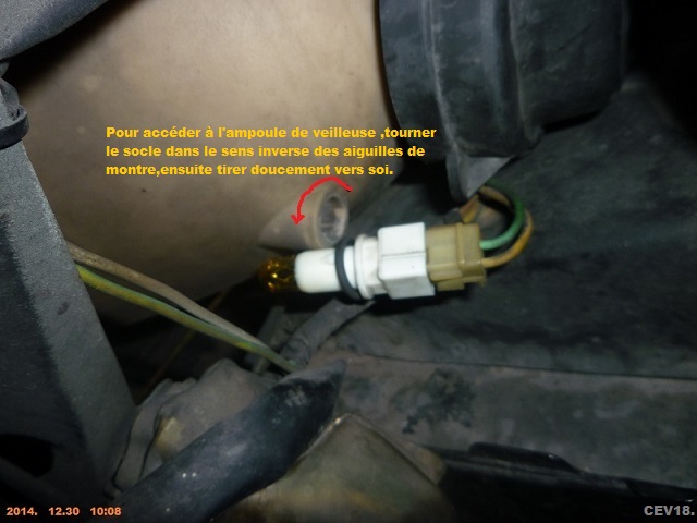

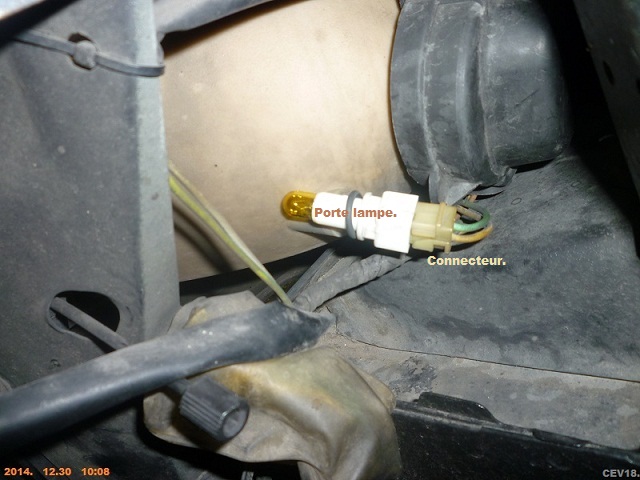

:voyons: As-tu bien vérifié les ampoules et le fusible adéquat ?
Peut-être les cosses du connecteur oxydées (vert de gris) ou mal clipsé sur le porte lampe ?
Cela me l'a fait plusieurs fois, sur la mienne, avec la veilleuse AVG. :roll:
En les brossant ou en bougeant les connecteurs ça refonctionnent . :wink:
