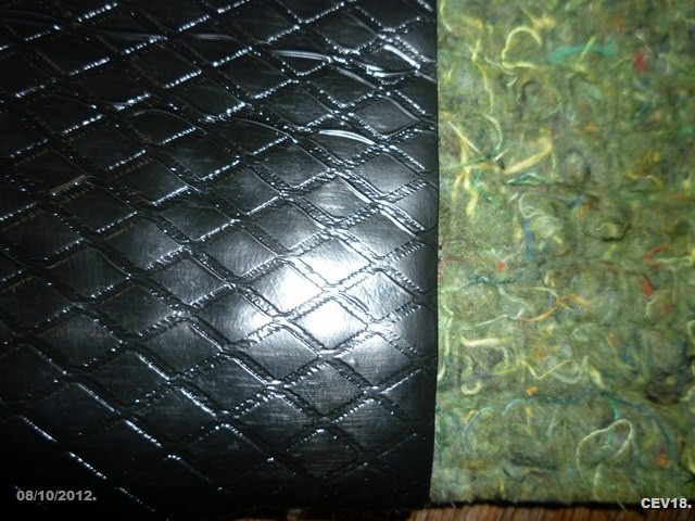

Il fut donc remplacé fin 2012, par un produit similaire à celui que tu as mis en lien, et provenant du même fournisseur apparemment.
Il n'a pas été collé, mais on peut éventuellement poser du scotch double face de moquette dans les coin, pour un meilleur maintien.
Comme c'est un produit en plaque, c'est plus délicat à mettre en place que celui en rouleau.
A l'époque je ne le connaissais pas, et l'aurais sans doute utilisé.

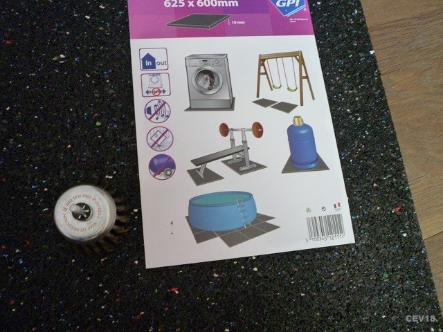

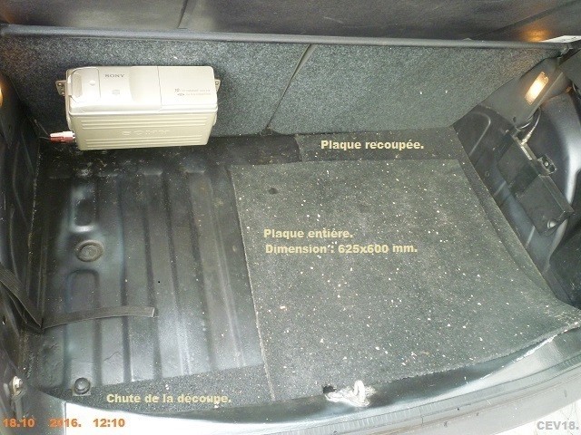

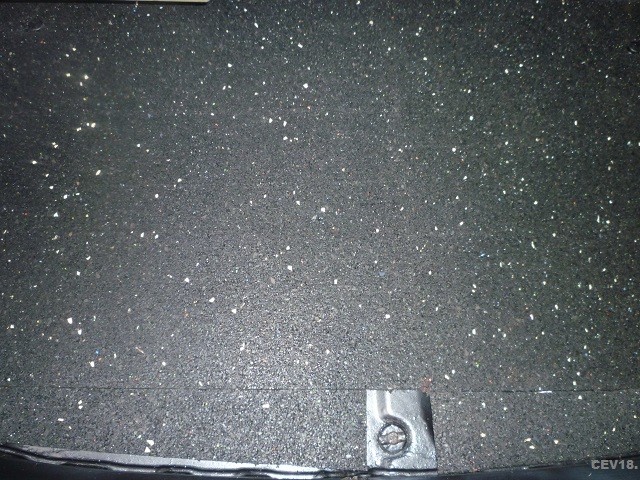

Comme le coffre ne reste pas très longtemps étanche et que j'en avais marre de changer la feutrine assez régulièrement, j'ai opté pour un insonorisant en matière imputrescible.
C'est ce truc la :
C'est vendu dans les grandes surfaces de bricolage et sur des sites web.
On en parle également sur ce topic :
planetesujet-t67602.html
