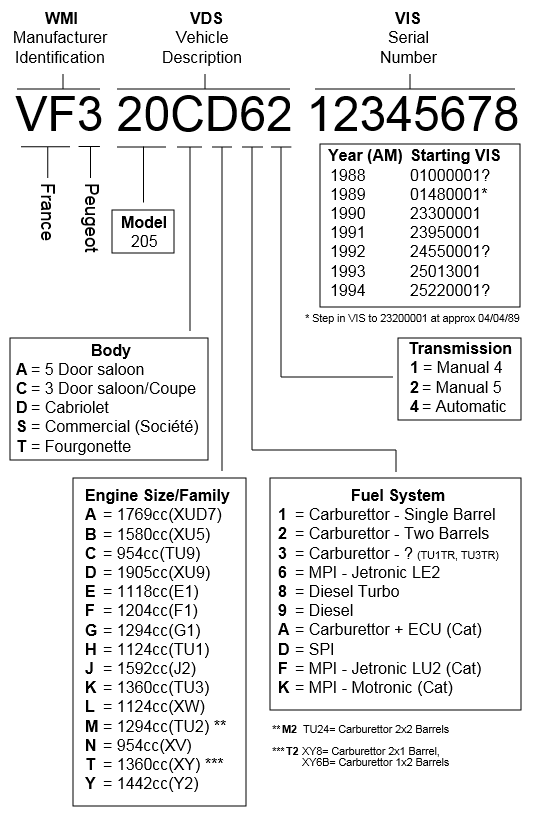

Venven a écrit : jeu. 9 mai 2024 09:14 Sur la plaque j'ai la référence 20CH12
20 - 205 phase 2
c - 3 portes
h - TU1
1 - carbu simple corps
2 - boite manuelle 5 vitesses
c'est donc bien un 1.1 carbu. Le code moteur commencera par un H (si il commence par un K, c'est un 1.4, qui pourra avoir été mis à la place du moteur d'origine)
