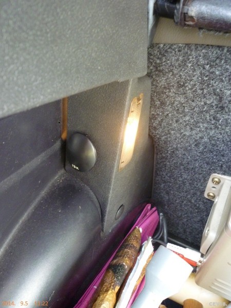

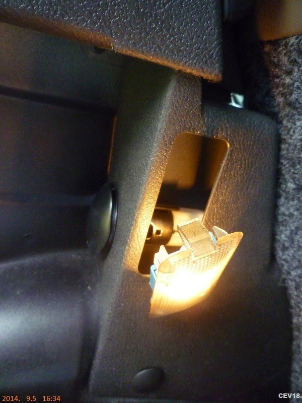

Sur la 205, il y n'y a pas beaucoup d'emplacement, pour installer cette prise.
Sur la mienne, je l'ai installée à côté de l'éclaireur de coffre gauche :

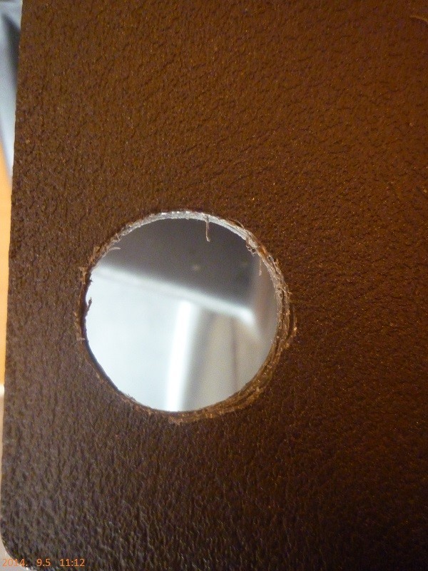

La garniture basse en plastique se fait bien avec un dremel ou bien une scie à cloche montée sur une perceuse .
C'est la seconde méthode que j'ai choisie, lame de scie de diamètre 25 mm.

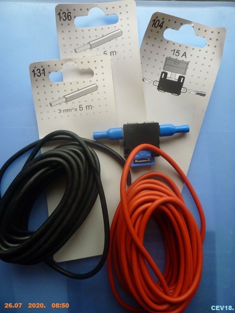

En faisceau il faut prendre du 2,5mm2 de section ou à défaut du 3 mm2, qui peut le plus peut le moins .
Ne surtout pas utiliser du fil de section inférieur à 2mm2.

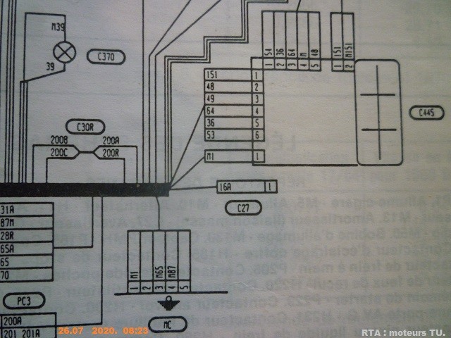

Prévoir également un fusible de 15 A accessible facilement, pour son remplacement, le cas échéant.

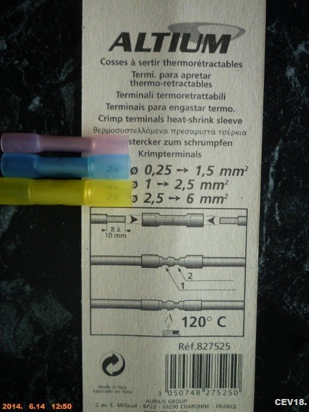

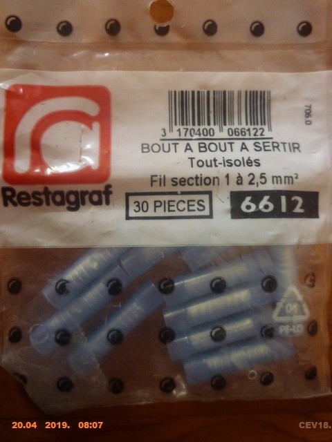

En matériel électrique, des cosses à sertir isolées thermorétratables ou à sertir tout isolées et des raccords rapides autodénudant :
Cosse isolée thermorétractable bout à bout.
Cosses isolées à sertir bout à bout.
Cosses à sertir thermorétractables bout à bout.
Cosses isolées thermorétractables.

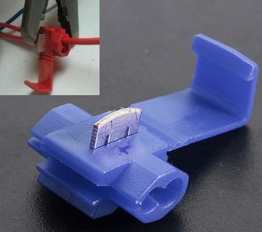

raccord rapide autodénudant.

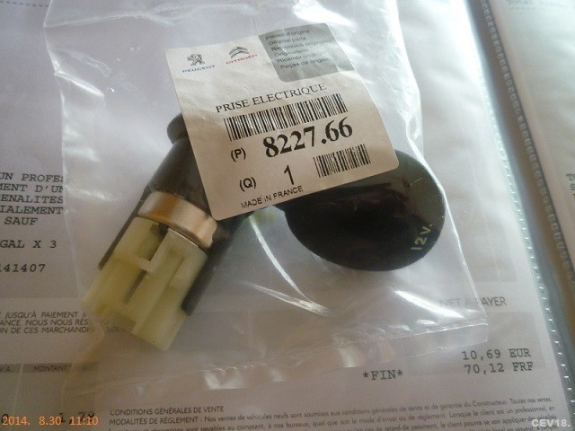

La prise 12 volts est disponible en concession à prix correct :
Les prises 12 volts et prise allume-cigares actuellement commercialisées sont plus courtes, que celles d'origine, et prévues uniquement pour les chargeurs des appareils de dernières générations ( up to date).
Pour ceux d'anciennes génération il vaut mieux utiliser une prise allume cigare d'origine.

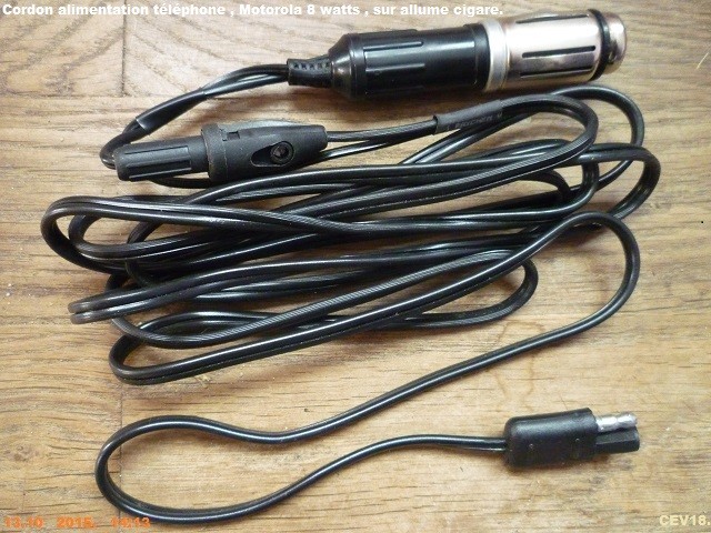

Par exemple, ce cordon de chargeur ancienne génération fonctionne parfaitement sur la prise allume cigare du tableau de bord, mais ne rentre pas entièrement dans la prise 12 volts du coffre:

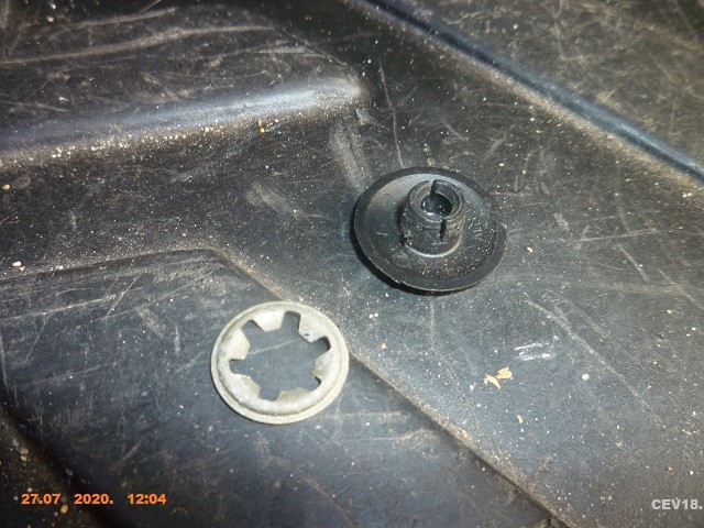

Par contre une quetion, est ce normal que je n'ai pas cette agrafes ni un trou
merci pour la réponse rapide et précise, tu es fort comme d'(hab
Pour le fil 16A ,c'est pas grave si je le branche à l'attelage et la prise au meme temps?
car j'ai monté un attelage mais que j'ai pas encore branché
Re: electricité arriere
D'origine il y avait de la moquette sur les passages de roue du coffre, je l'ai enlevée car elle était moisie suite à une infiltration d'eau.
Moquette montée d'origine sur les passages de roue du coffre, à partir de la finition SR :
Sur les garnitures droite et gauche, il y a juste un bouton de fixation et derrière une rondelle autobloquante.
Derrière la moquette il devait y avoir l'embout femelle de ce bouton de fixation.
Je m'en souviens plus, ça doit faire une quinzaine d'années, que la moquette n'est plus en place.

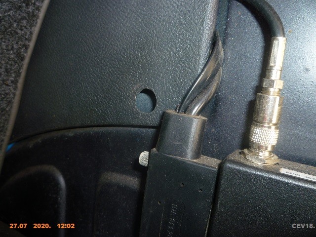

et si ce n'est pas indiscret, c'est quoi ces 2 trucs?
C'est l'émetteur-récepteur du téléphone du véhicule, le connecteur d'alimentation venant de l'avant et le câble de l'antenne de toit.
