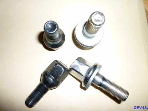

Sur ma 205 génération, j'ai 4 jantes aluminium de type "French Open", avec bien entendu, sa visserie spécifique a porté plate.
Je ne monterais plus jamais les 4 jantes tôles "d'origine" avec enjoliveurs, qui resterons bien au chaud au grenier. Et j'avais oublié un truc.

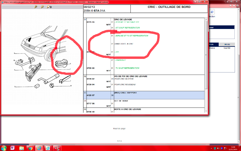

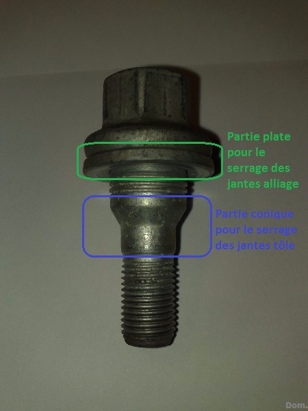

Je ne désire pas monté de roue de secours alu, je souhaiterais gardé ma roue de secours avec mon pneu d'origine et ma jante tôle comme neuve fraîchement remplacé, sauf...que ma visserie pour roue alu ne va pas avec ma roue de secours en tôle. Les seuls 205 a avoir eu une roue de secours spécifique avec des "espèces de boulons plats" sur la portés des boulons sont celles a avoir eu des jantes alu en option usine. Ma question est-ce que ces boulons se détaillent quelque part (en tout cas pas chez Peugeot) pour mettre sur ma jante de roue de secours ? ou je n'ai que d'autre choix que de trouvé une jante tôle comme ça ?
