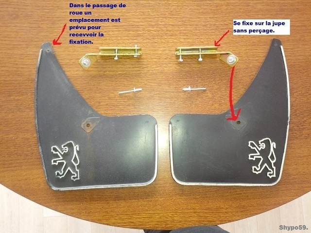

Je vous sollicite de nouveau car j'ai besoin d'aide pour monter mes bavettes arrières sur mon Indiana.
Je n'ai pas de mode d'emploi.
Voilà ce dont je dispose.
J'avoue que je suis complètement perdu.
Quelqu'un peut m'aider avec des photos d'une bavette arrière similaire déjà montée ?
Merci d'avance pour votre aide précieuse !

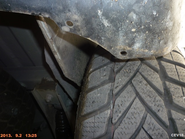

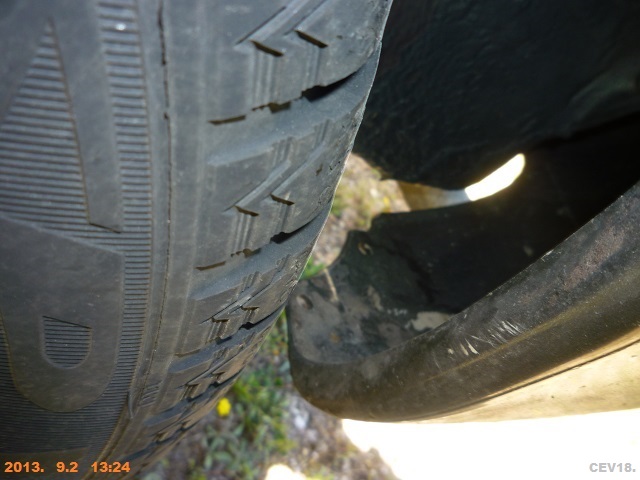

Dans les passages de roues AV et AR il y a un emplacement (avec écrous cage) pour recevoir les vis de fixation.
Emplacement fixation de la bavette dans le passage de roue AV.

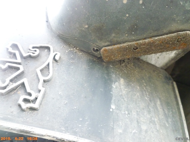

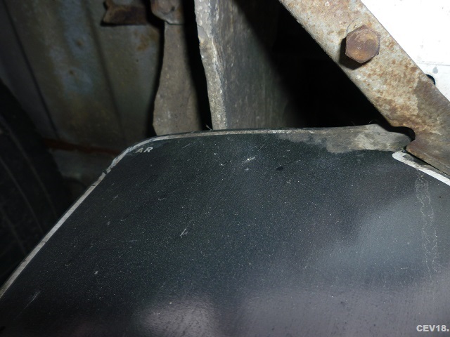

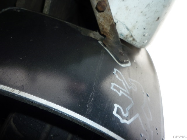

Normalement la jupe est percée d'origine afin de recevoir les fixations des bavettes AR et la fixation du haut située sous l'anti-gravillonnage, en tout cas c'est ainsi sur la mienne.

à savoir que sur certaines séries la personne qui perçait les trous avait un petit coup dans le nez, ma jupe arrière, coté droit est percée n'importe comment ( 15 cm entre les trous ) :lol:
Si tel est le cas, un tour de perceuse et le tour est joué :)

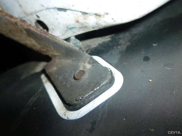

Par contre si je peux me permettre, la fixation du haut est assurée par une sorte de pièce en U qui pince la bavette avec la jupe. Il ne s'agit donc pas d'un écrou cage :cote:

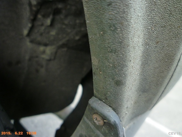

Ajout de photos des fixations des bavettes AR sur une SR phase 1 ,croisée sur un parking commercial.
Fixations bavette ARG.
