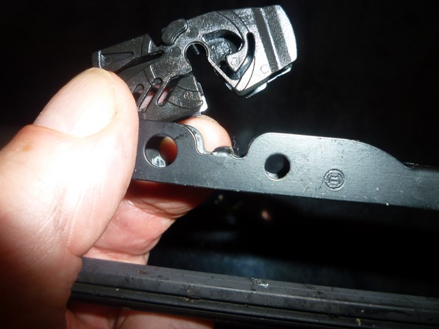

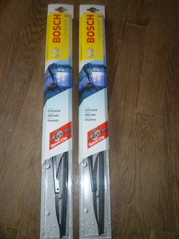

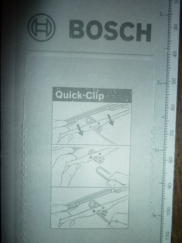

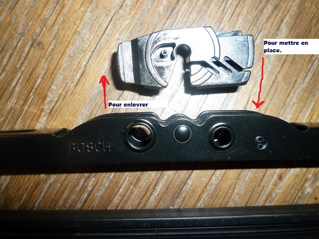

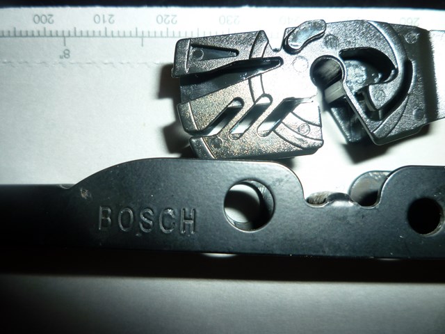

Effectivement ,les embouts en plastiques sont différents, en fonction des fournisseurs et ceux ci sont normalement fournis avec le ou les balais de rechange.
Au reste, on peut aussi laisser l'ancien embout plastique en place ,lors du remplacement du balai AR et des balais AV.
C'est ce que je fais sur ma GT .
Les 3 balais adéquates pour nos 205 ont une longueur de 450 mm (45 cm) .
Sinon ,c'est bien un essuie glace d'origine Peugeot et non de Renault Clio comme on en voit parfois sur nos 205 qui est actuellement monté sur la tienne ?
En conservant l'embout en place ,il suffit de le faire passer à l'intérieur du balai ,puis de le faire coulisser jusqu'à son blocage.
Je te mets quelques photos montrant la manipulation, cliques dessus pour les voir en grand.

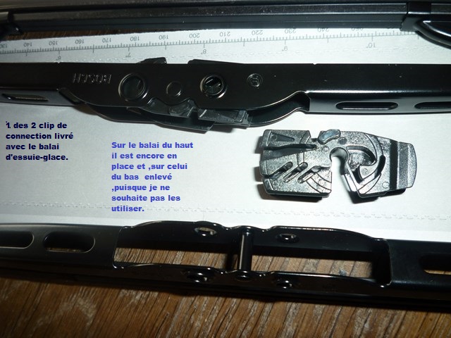

Ce matin ,en passant ma GT au karcher , je me suis aperçu que le balai d'essuie-glace du hayon était HS.
Dans la foulée, j'en ai acheté 2 neufs que j'ai monté sur l'avant , et mis sur le hayon (il sert moins souvent) l'un des 2 anciens balais du pare brise et qui sont encore en bon état.
Ceux ci m'ont été vendu avec 2 clips de connexion différents, l'un monté et l'autre en rechange.
Comme je préfère conserver ceux d'origine ,je les ai donc enlevés.
