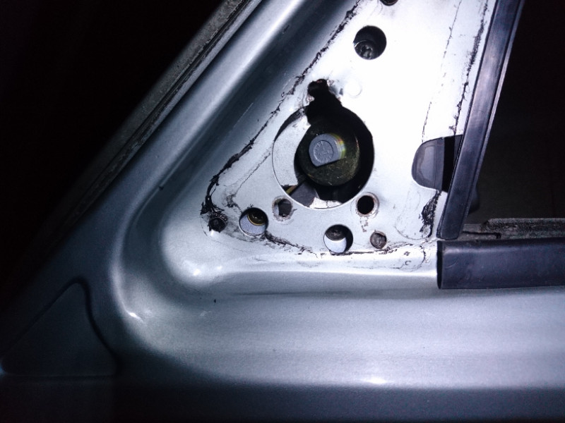

Je profite du fait que le sujet soit déjà ouvert pour savoir si les rétroviseurs ph1 se fixent-ils sur la tôle extérieur de la voiture ou bien sur la tôle intérieur ?
Ayant changé récemment des ph2 pour des ph1 pour coller au millésime je me suis rendu compte que les fixations étaient différentes :
Rétro phase 2 avec entretoises en plastique pour les deux vis du bas, fixés sur la tôle coté habitacle (les rondelles sont là pour renforcer les trous de fixations car l'endroit est en mauvais état).
Rétro phase 1 sans les entretoises, fixation sur la tôle extérieure (j'ai souhaité garder les même vis...). Est-ce correct ? :oops:
