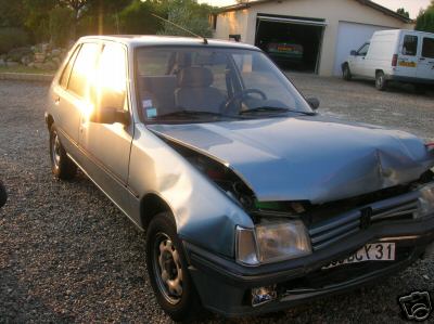

Ce post sera pour moi aussi l'occasion de faire un historique de la voiture, vu son état quand je l'ai eu... :
L'ancienne propriétaire a tapé la boule d'attelage d'une camionette...
Une partie des dégats
L longeron qui a ramassé au passage, mais rien de grave au niveau structurel c'est juste la tête du longeron qui a souffert. Faudrait que je vois avec un carrossier les solutions possibles.
Mais après rien à dire l'intérieur est propre hormis le siège conducteur qui est fatigué, et ça va pas s'arranger vu mon petit gabarit.
On fait du ménage, direction la poubelle pour tout ce qui est mort.
Depuis, grâce à la dextérité de ludows7 elle a retrouvé un avant digne de ce nom, me permettant de passer le contrôle technique pour prendre la route et profiter du confort de conduite de cette 205. ::d

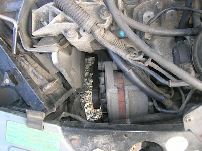

192000km un peu d'entretien :
la courroie de distrib, j'avais encore de la marge en kilometrage mais elle avait plus de 5 ans donc on change. Aussi simple que sur un TU un régal :
Et la belle découverte en faisant l'intervention, la sonde de T° d'huile tout comme celle de pression! 8)
le capteur de position du papillion,
chez magnetti ça se démonte en bloque, mais du coups pas possible de le nettoyer.
J'ai trouver un site sur ebay ou je l'ai payé 35€ et livré moins de 24h après avoir payé!
Et enfin la vidange, en 15w40 pour l'instant, par contre j'ai des traces de mayo dans le bouchons de remplissage, mais c'est pas le LDR qui fait çà, car ça sent l'essence.
Problème de segmentation? à voir
