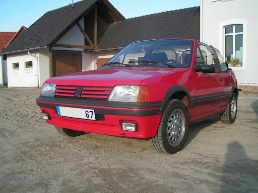

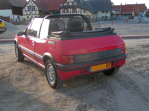

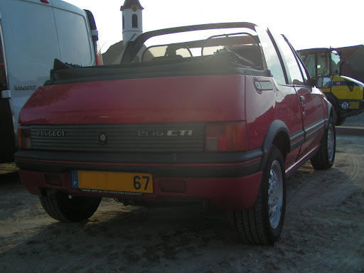

Du neuf plutot interressant, le mois dernier pour le passage au ct j'ai mis les 14" de 1.6 de la gti a mon pere sur mon cti. Eh bien je vais pas les lui rendre!! Ca lui vas trop bien et pis la direction s'en trouve allegée :bien: par contre les glissades maitrisés c'est fini maintenant, car avec les conti écocontact qui sont dessus ca tient pas un cacahuète, mais pour cruiser décapoté ca suffit largement :)

V'la les preuves de la belle:

Les jantes de GTI 1.6 lui vont très bien à ta CTI aussi et la GTI 1.9 est superbe! :bien:
