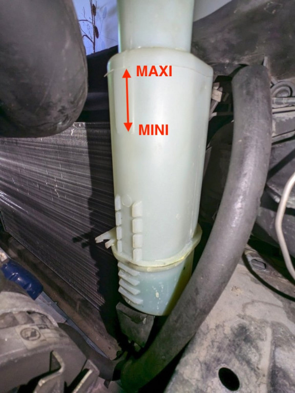

Sur notre 405 SRDT 1.8 (moteur XUD7TE) le radiateur a été remplacé et sur le nouveau le vase d'expansion est différent.
Du coup on ne sait pas trop où est le niveau mini et le niveau max ?
Est-ce que la maxi est le cran au-dessus du niveau actuel ou est-ce encore plus haut ?
Le mini est-il le cran le plus bas ?

Avec le vase d'expansion intégré au radiateur, c'est chiant et pas explicite.
***Sur un circuit correctement purgé (cylindre de charge, etc...)***, le niveau se trouve d'appoint se trouve entre le mini et le maxi. Lors de la montée en température, il va monter jusqu'au maxi. S'il y a trop de LDR, il sera évacué par le trop-plein, qu'on ne voit pas sur ta photo, en haut du vase sous le bouchon.
Tuto ici (sur Xantia, même principe): http://torrefr.free.fr/circuit_refroidissement.htm
Chaque fois que j'ai essayé de remplir à froid jusqu'au maxi, ça a débordé par le trop-plein à la chauffe. Ensuite le niveau ne bouge plus, il se cale tout seul entre mini et maxi.
gpe
Messages : 1117
Re: Peugeot 405 SRDT 1.8, niveau LDR
Message par gpe »
Le problème c'est que si remplit entre le mini et le maxi que tu indiques le LDR sort par le haut et se stabilise bien plus bas ...

Je viens de regarder et le vase n'est pas relié au radiateur mais à ce que je pense être le boîtier thermostatique par la durite à droite sur la photo.

2 photos supplémentaires du bocal une de l'endroit où est connectée la durite du bas du bocal (trait rouge).

gpe a écrit : dim. 28 juil. 2024 15:42 Le problème c'est que si remplit entre le mini et le maxi que tu indiques le LDR sort par le haut et se stabilise bien plus bas ...
Le bouchon lâche la pression trop tôt peut-être ?

Non il n'a pas été changé. Mais si le max est bien à l'endroit indiqué par donpipo ça ne fait pas beaucoup de place libre pour le ldr quand il monte à chaud, non ?

Le maxi est en fait le niveau à chaud (sinon, ça déborde!).
Ton vase est intégré au radiateur. Il fait a la fois office de boîtier et de vase d'expansion. Le maxi correspond au haut du faisceau du radiateur.
Ça n'est pas grave si ça déborde un peu après les premières chauffes après remplissage, c'est qu'on en a trop mis :langue3:
Il faut comprendre une chose: le maxi n'est pas le niveau normal de remplissage à froid. C'est le niveau de remplissage à chaud, c'est-à-dire celui obtenu quand le liquide est monté à sa température (dilation maximum). On complète jusqu'au maxi seulement lorsqu'on réalise un remplissage sur un circuit vide et une fois qu'on a purgé et atteint la température.
Après refroidissement, il se stabilise plus bas, en-dessous du maxi.
Le mini est le niveau mini lorsqu'il fait très froid.
Le niveau d'appoint à froid (à température ambiante) se fait entre mini et maxi. On ne devrait d'ailleurs pas avoir à le faire sauf si le circuit n'est pas étanche!
Voilà la procédure fastidieuse et exhaustive avec vase suspendu. On remarquera qu'on ne remplit au maxi qu'à la fin de la purge, à chaud, et... Avant de refermer le vase: post979166.html#p979166
Pour ton cas, c'est pareil sauf qu'on utilise un "cylindre de charge" pour le premier remplissage au lieu de suspendre le vase.
Sur ton vase, sous le bouchon, il manque le téton du trop plein. Il y a juste un trou. Là où on devrait pouvoir raccorder une durit de trop-plein pour qu'il s'écoule parterre ou dans un bac. Et cette durit doit être relevée ou bouchée quand on utilise le cylindre de charge.
La durit qui va du boîtier de thermostat au bas du vase semble être une purge "automatique": elle renvoie les bulles qui pourraient se trouver derrière le calorstat dans le vase. C'est pas con ça, ça doit être une évolution sur ce système merdique :) Ça remplace le petit trou à faire dans le calorstat dont je parlais dans un autre topic.
