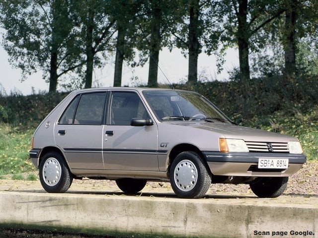

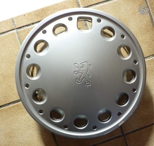

J'essaye de trouver une image des enjoliveurs de roue qui correspondent à ceux d'origine du modèle de ma Gt..Si quelqu'un avait un tuyau, une photo.. Tout comme une idée de la couleur d'origine des Stickers GT et des bandes qui sont apposés sur la voiture.. elles me paraissent dans les tons gris, argent...

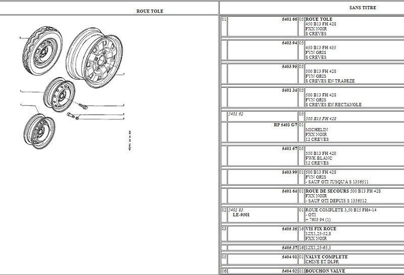

:voyons: A partir de Juillet 87 (millésime 88) la jante sport en tôle à 8 crèves en trapèze est remplacée par une vilaine jante noire .
Cette jante recevant un enjoliveur à 12 ajours, référence Peugeot 5415.92 :
Jante sport en tôle montée de série sur les versions CT/GT/XT/XS des millésimes 83 à 87.
Jantes en tôle 13 pouces.
205 GT phase 1, des millésimes 83 à 87, moteur XY8 / 80 cv Din, 2 carburateurs simple corps.
205 GT phase 2.1 des millésimes 88 à 90, moteur TU3S / 85 cv Din, 1 carburateur double corps.
Enjoliveurs Peugeot jantes 13 pouces
http://205.yo.fr
http://www.serie04.com/fr/
Enjoliveur jante tôle, référence Peugeot 5415.92
