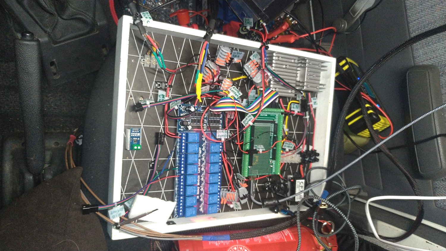

3. La powerbox
Photo du 31 octobre 2022
Fait maison avec du recyclage de composants, monitorée et pilotable, ce boîtier permettant de filtrer/stabiliser, répartir, protéger et séparer l'alimentation électrique 12v du véhicule considérée comme instable, avec les équipements sensibles (capteurs, PC etc..)

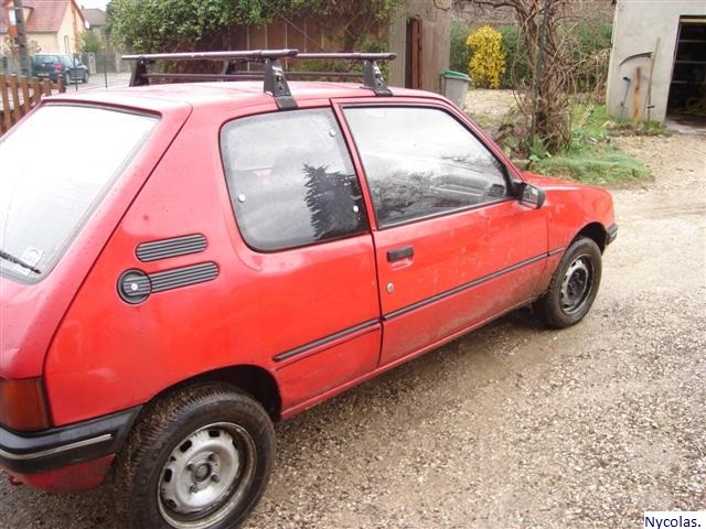

D'ailleurs je cherche exactement ce modèle de barre de toit pour fixer mes équipements, as tu la référence ? :D
merci pour elle :cote:
les barres de toit ce sont des barres de toit trouvées sur leboncoin pour 40-50€, elles sont prévues pour les 205 5 portes raison pour laquelle je les ai mises toutes les deux sur la porte :bien:
