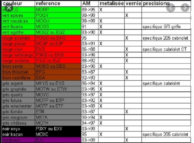

Bonjour à tous, je viens de récupérer la 205 GR de mon g-père. Elle a seulement 97000km. Le moteur tourne comme une horloge, l'intérieur est comme neuf mais l’extérieur aurait besoin de quelques retouches. Seulement je rencontre des difficultés à trouver la teinte exacte. Mon seul indice est le bon de commande de 1988 ou il est noté "beige ténére". Est-ce quelqu'un aurait un code ou une ref que je puisse donner au peintre svp ? Je précise qu'il n'y a plus aucune plaque dans le moteur, les portières, coffre...
Merci pour votre aide.

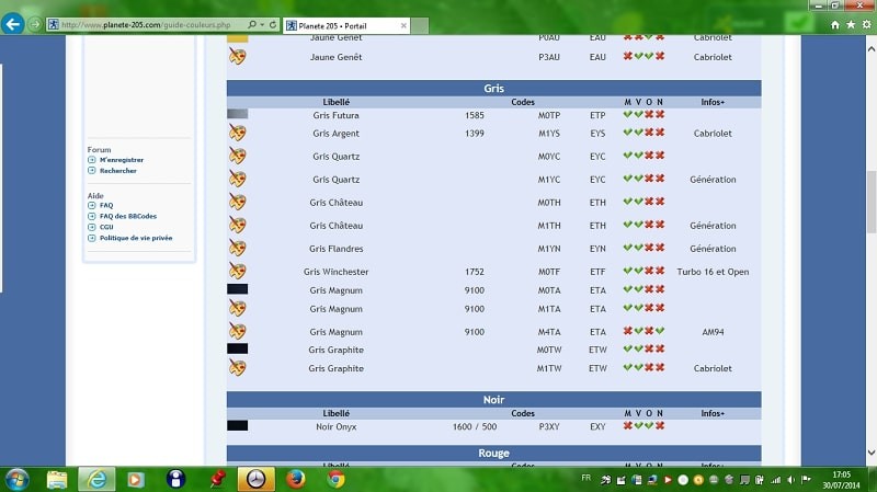

En beige Ténéré c'est le code EDE :

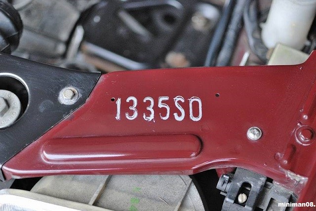

D'origine, le code couleur est marqué au tampon encreur, ça fini par s'effacer au fil du temps.
Tampon encreur du code peinture.

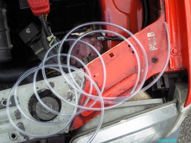

Emplacement du code peinture, selon la phase ou le millésime :
