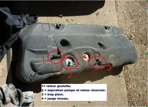

Je souhaite remplacer certaines durites, car j'ai des odeurs d'essence quelque fois dans l'habitable et j'ai remarqué qu'une des 2 durites marqués en 2 sur la photo était fendue à son extrémité. j'ai bien tenté de couper son extrémité mais elle s'est a nouveau immédiatement refendu a son extrémité en l'insérant sur l'embout du réservoir. Je souhaiterai donc remplacer les 2 durites en 2 sur la photo (tant qu'a faire), mais je n'ai aucune idée de leur longueur et de leur diamètre. il me semble d'apres mes souvenirs qu'une est en 6mm de diamètre
et l'autre en 10 mm mais sans certitude. pourriez vous me renseigner sur la longueur des durites à commander ? est il nécessaire de déposer intégralement le réservoir. d'autre part je me demande à quoi peuvent bien servir les durites en 1 et 3. merci pour votre aide.
et puis quel est l'embout qui alimente la pompe à essence ? merci
Couleur: Bleu azur (PEM1)
Description: Moteur XY7
205 GR de 1987 - 179000kms
Re: pb remplissage reservoir d'essence qui refoule (résolu)
Avec un peu de retard , le numéro 1 correspond au retour goulotte (indication réservoir plein) et le numéro 3 à celui du trop plein et mise à l'air libre. :roll:
