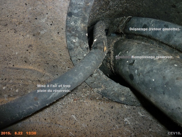

Maximus a écrit :Une petite question, là j'ai le plein, et en aspirant par cette durite, j'ai fait sortir un peu d'essence, normal?
A l'intérieur de l'entrée du remplissage de l'essence, en passant le doigt on remarque un trou, il va ou?
Bonjour à toi :hello:
Avec un peu de retard :wink: :
1) = Oui.
2) = C'est celui du dégazage (retour goulotte).
http://www.planete-205.com/forum/planet ... 57079.html

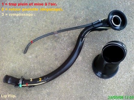

Bonsoir.
Ayant des problèmes lors du remplissage réservoir ( le pistolet n’arrête pas de se déclencher) je pense avoir l’évent de mise à l'air libre bouché .
Sur la photo ci jointe, le petit tuyau en rilsan est ce l’évent ?
si oui comment démonter la pièce noire et verte .
Merci de vos reponses

Bonjour.
Merci pour le lien.
Comment déposer le raccord rapide ? Rapprocher les 2 anneaux verts , les tourner ,les séparer .

Bonsoir.
Dépose partielle du réservoir pour avoir accès aux diverses canalisations.
Passage d,un foret de 5 mm dans dans la prise de l’évent .
J'ai un connecteur électrique non branché sur le réservoir (je suppose alimentation de pompe a carburant essence ou diesel ???) .
Attente de faire un plein pour valider mon intervention
