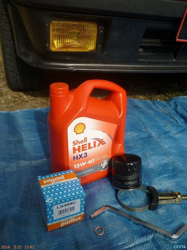

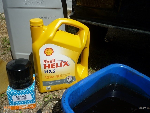

Semi synthétique 10w40 au neuvage, ensuite la minérale 20w50 ou 15w40, surtout sur les versions très kilométrées ou incontinentes.
Semi synthétique 15w50 en conduite sportive.
En 15w50, celle-ci est pas mal et disponible sur le site mécatechnic.com à prix correct : 27,90 euros le bidon de 5 litres plus 6,ç0 euros de frais de port:
Huile semi-synthétique 15w50.
http://www.mecatechnic.com/
Au passage, une petite pub sympa pour JPB et les fans de Motul
Bourges, 1 rue Fernault.
La semi synthétique 10w40 procure un meilleur démarrage à froid en période hivernale.
La minérale 15w40 est une huile mixte été-hiver au bon compromis qualité prix.
La 20w50 étant plutôt une huile estivale.
L'huile minérale est produit à partir du pétrole et se dégrade plus rapidement que la semi-synthétique, nécessitant des vidanges plus rapprochées 5000 km au lieu de 7500 km.
La semi-synthétique est un mélange d'huile minérale et synthétique, dont on ne connait pas le pourcentage exact de chacune .
La synthétique est fabriquée chimiquement.
Il ne faut surtout pas mettre de la 100% synthétique de 0w30/5w30/5w40 etc, dans nos moteurs XV-XW-XY d'origine 104.
Ses additifs bouffants les spys, et nécessitant des appoints d'huile plus fréquent.
Dans la mienne à moteur XY8, j'y mets de la minérale 15w40 et de la 20w50 :
Huile minérale 15w40.
Parfois j'utilise de la semi-synthétique 10w40, mais je n'aime pas trop :
Bonne nuit.
Modifié en dernier par CEV le ven. 29 janv. 2021 00:53, modifié 1 fois.
