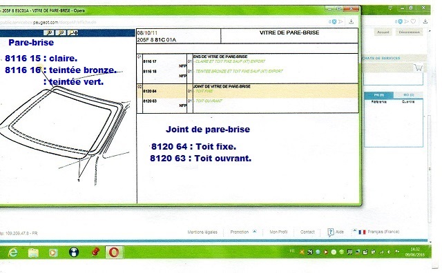

:voyons: D'origine il y a 2 types de joints pour le pare brise :
1) Toit fixe réf : 8120 64 , il était encore disponible en concession assez récemment.
2) Toit ouvrant réf : 8120 63 , il est NFP ( Ne Fourni Plus).
Les 2 modèles se montent, sans souci, sur la version à toit fixe. :wink:

CEV a écrit ::voyons: D'origine il y a 2 types de joints pour le pare brise :
les 2 types de joints sont disponibles chez Peugeot Classic
