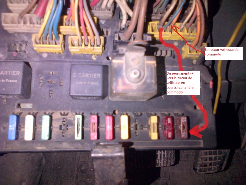

- j'ai conclu que le schéma électrique communiqué sur ce forum est différent du mien, j'explique; le permanent (+) passe par le commode, ensuite le fusible puis les feux (eclairage TB, feu de position..)
- Une panne est identifiée au niveau de la liaison entre le commode (position veilleuse) et le fusible le courant ne passe pas, je pense qu'une piste ou une soudure est fissurée.

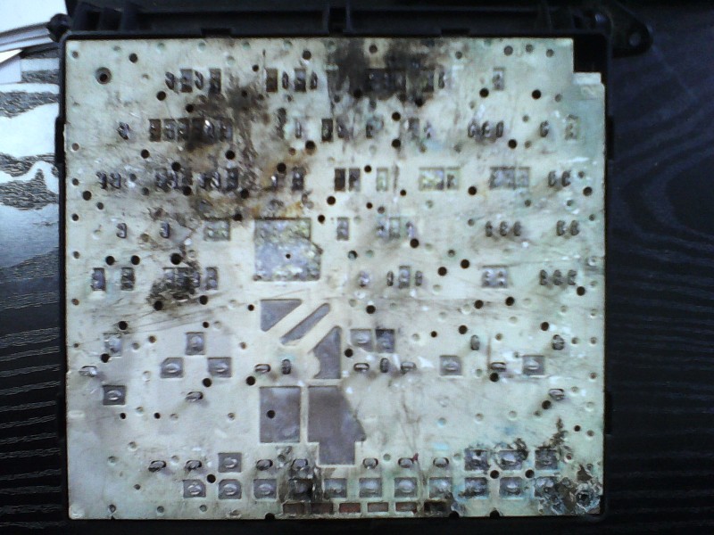

voici quelque image de ma platine fusible.Image

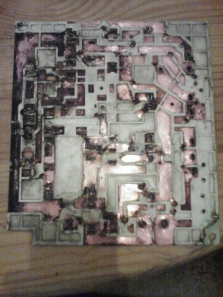

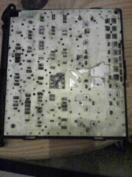

SUite donc à ma panne electrique, j'ai décidé de m'en découdre avec la platine (là je pense évidement au pb de piste et de court circuit entre masse et pin d'éclairage...)
voici les photos. jai désoudé la platine n°3 et voila le résultat
comme vous voyez, les traces d'oxyde de cuivre partout (noir-vert).. ce qui explique le court jus ....
J'ai vu aussi que le pin relative au témoin de batteri était totalement corrodé, ce uiq exlique pourqoui mon témoin batterie ne s'allumait pas au TB
donc j'ai nettoyé avec du citron (plus fort que le vinaigre) et tous resouder.
Aprés soudure, un ptit test avec le multimetre pour vérifier si ma soudure et bonne, résulat pas de court circuit (en touss cas sur le circuit de la masse, pas de pin qui est en court circuit avec la masse, sinon, il y a des pins qui me paraissent étranges , ils ne passent plus de courant
cet aprés midi je vais faire le cablage et je viendrai vers vous s'il y a du nouveau.

j'ai fait passer un cable entre le permanent (+) du commode et le retour vers le fusible et tout est redevenu fonctionnel.
et l'éclairage est redevenu normal. (avec un metrix 1.13 A de courant qui circule, 0.8 KOhm de résistance des lampes.) :)
Je pense que le courant ne passe pas depuis la sortie-retour veilleuse du commode vers la platine et vers le fusible.
Chose sure, j'ai testé le commodo (neuf) séparément et il fonctionne correctement.
Cet après-midi, je vais voir le commodo et vérifier le circuit de retour!!

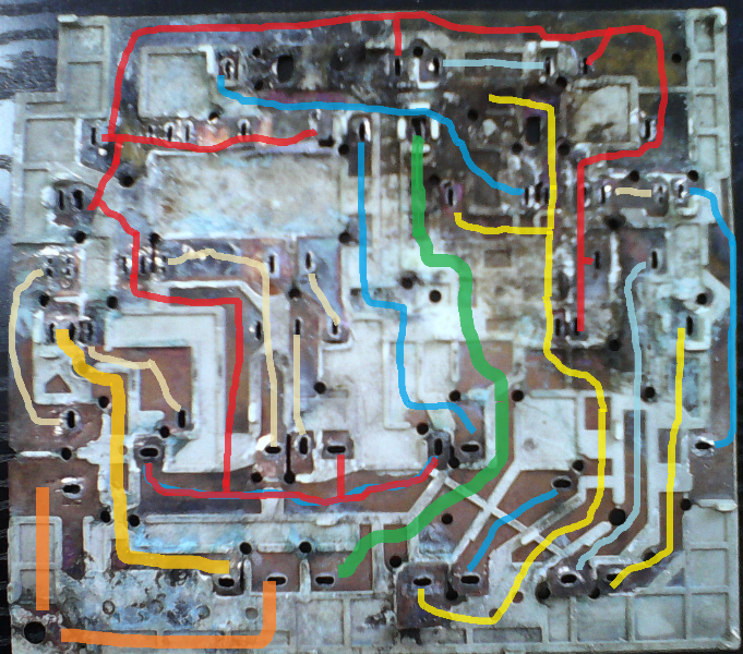

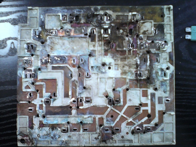

Je vous communique la photo des pistes sur la platine n°3, je laisse aux curieux de découvrir la partie 2 et 1.
en rouge c'est le circuit de masse, le reste j'ai pas trop bossé làdessus

C'est fini, donc , la panne est localisée sur la platine, pas de souci pour le commodo.
Maintenant j'ai fais une liaison entre le retour veilleuse du commodo, et le fusible.
