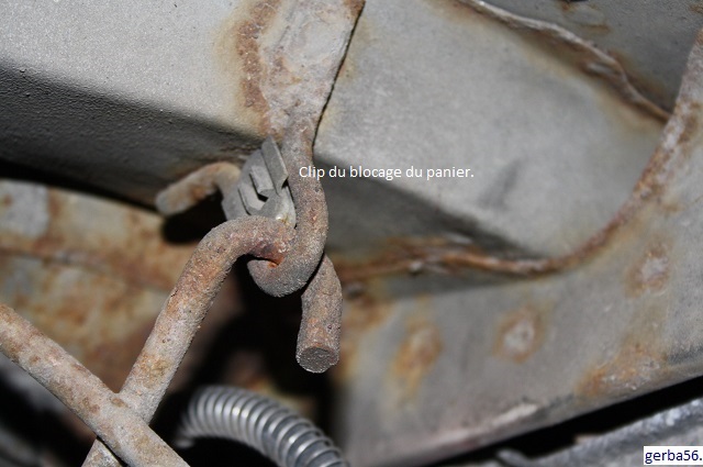

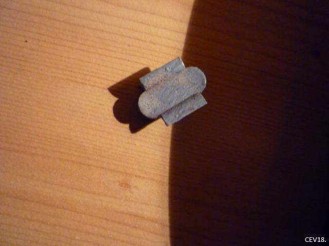

D'ailleurs le clip de blocage du panier est gris.
Clip de blocage du panier.

Re: panier roue de secours
Effectivement, il y a un clip pour le bloquer ou l'empêcher de tomber. :bien:
Il est en 2 parties, les ailettes de la partie mâle ayant tendance à casser lors de la dépose, attention donc. :!:
Ce fut le cas sur celui de ma GT, je l'ai remis en place en utilisant du ruban adhésif de réparation :
Référence d'origine du clip : 7619.06
Naturellement c'est NFP en concession. :roll:

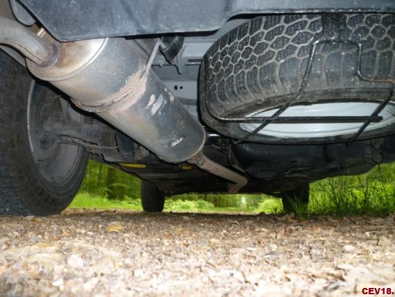

Panier de roue de secours en gris.
Effectivement, en noir c'est plus discret : :wink:

Antoine 59
Messages : 573
Message par Antoine 59 »
Merci CEV pour l'illustration, ça confirme le fait que mon panier va être peint en noir !
