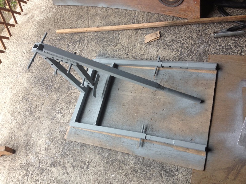

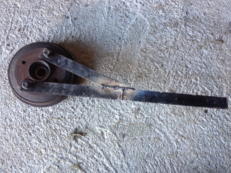

Extracteur de tambour AR (premier prototype, d'autres ont vue le jour depuis mais celui ci est fonctionnel et ne coûte vraiment rien!)
Bloque-roue pour démonter les écrou de moyeu (v1):
Démonte pneus manuel (un peut laborieux a utiliser, surtout sur des gros pneus, mais il fait le travail!)

Re: Outillage fait maison !
Salut David :) ,
Tu pourrais mettre des schémas coté ? Ça serait sympa pour ceux qui veulent se lance dans la fabrication d'outillage :wink: .

j'essaye de retrouver ça, sinon j'en re-ferait quand j'aurais un moment :wink:
Nickel, merci David ::d !!!
Messages : 5677
Nickel l'arrache pour le tambour,je sens que je vais me faire le même! :bien:
