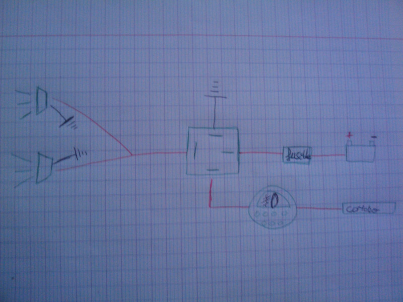

Bonjour bonjour , je souhaiterai avoir une info : n'ayant pas trouvé de schéma vraiment explicite pour les AB j'en ai fait un mois même ( à corriger s'il y a erreur car ça peut servir a d'autres ) ; je souhaite savoir si l’interrupteur est bien placé car je veux que mes AB se coupent en coupant les feux ( pour éviter les oublis ^^ ) ; et également ou rajouter un fusible ( je pense en mettre un second entre le relai et les AB mais je préfère avoir un avis éclairé la dessus car je suis pas Mc gyver :lol: : je touche que très rarement a l'électricité )
Autre question : puis-je utiliser ce relai 4 broches ? et a quoi correspondent les lettre C ( condensateur ) et R ( résistance ) ?
Encore merci d'avance pour vos lumières :)
c'est une centrale clignotante.
Il te faut un relais classique. Attention, il existe différents ampérages.
