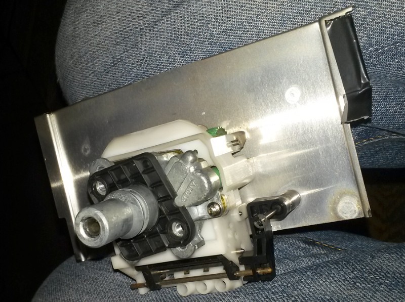

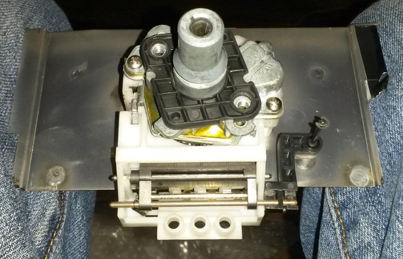

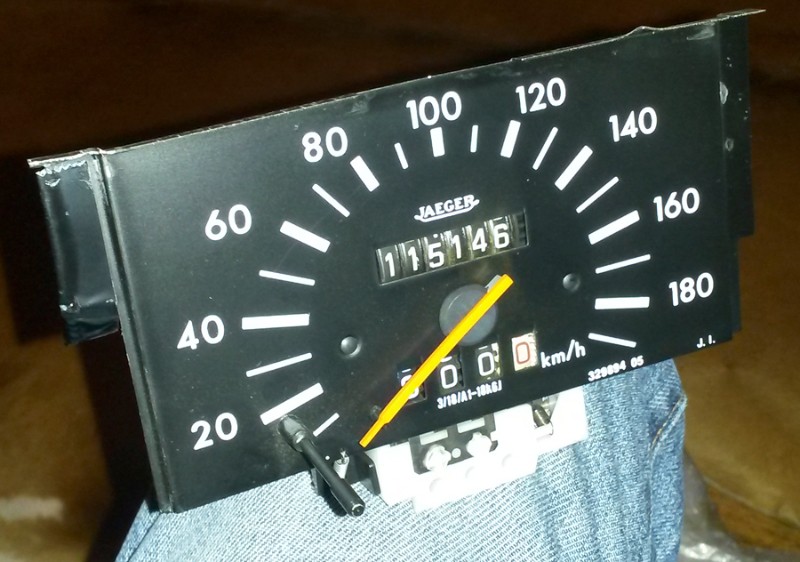

Re: Nouveau compteur et garder son kilométrage
Je viens de démonter un compteur pour le fun et j'ai trouvé comment changer les chiffres (plus simple que changer le rouleau), je feais des photos dés que j'aurais le temps, je sais pas quand... mais c'est hyper simple !!!

Sur les Jaeger, il suffit effectivement de pousser les petits picôts avec un cure dents... Par contre sur les véglia, c'est la galère :gene:

yosking90 a écrit :Sur les Jaeger, il suffit effectivement de pousser les petits picôts avec un cure dents... Par contre sur les véglia, c'est la galère
Je ne vois pas trop les petits picôts dont tu parles ... Mon compteur neuf (enfin d'occasion) mais nouveau est démonté, je veux le passer à 207000 km... mais ou dois je mettre ces cures dents ? :rirejaune: :rirejaune:
