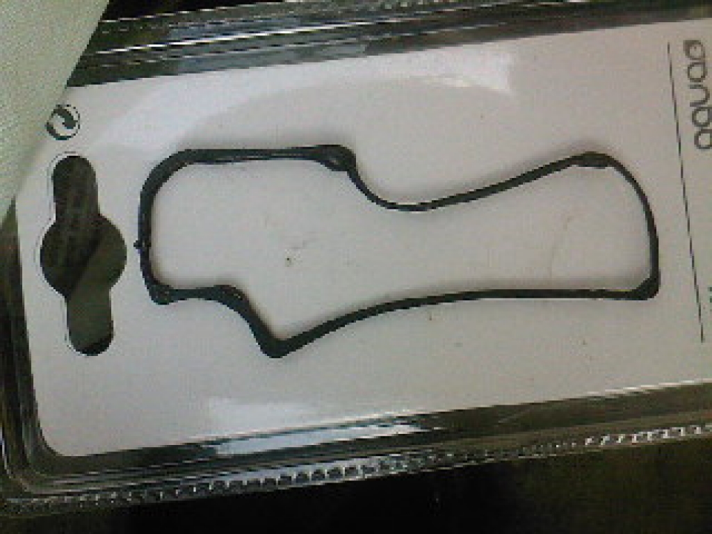

Enfin, un dernier truc qui m'a parru bizzarre, quand j'ai ôter l'ancien calorstat, j'ai passer un coup de chiffon propre dedans histoire d'enlever la crasse, et j'ai récolté avec mon chiffon un genre de "joins" qui était la dedans, je sais pas si il sert à quelque chose :oops:
Comme une photo vaut mieux qu'un long discours, voici à quoi sa ressemble :
Voila, j'espere que c'est rien, en tout cas je me demande comment sa s'est retrouvé la :(

djcharli a écrit :nfin, un dernier truc qui m'a parru bizzarre, quand j'ai ôter l'ancien calorstat, j'ai passer un coup de chiffon propre dedans histoire d'enlever la crasse, et j'ai récolté avec mon chiffon un genre de "joins" qui était la dedans, je sais pas si il sert à quelque chose :oops:
On dirait un joint "pâte" ajouté pour augmenter l'étanchéité.
Si cela ne fuit pas, laisse comme cela.

Pour le joint, en effet il semble très fragile, tout flasque... Mais je comprends pas comment il peut augmenter l'étanchéité étant donné sa forme je vois pas ou il ce loge, je l'ai trouvé dans le trou par la ou le liquide arrive juste avant le calorstat.
Enfin bon sa semble pas très grave :cote:
