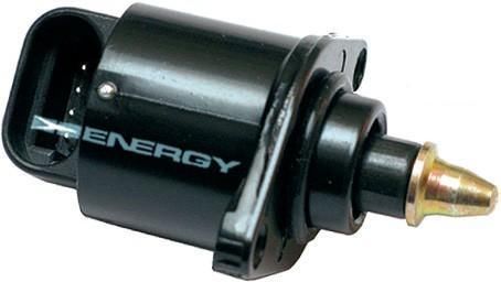

Salut tout le monde,
J'ai pris le temps de lire tout le topic, et je me suis arrêté sur le micromoteur de ralenti comment faite vous pour le tester ?
Je dois alimenter qu'elle borne en 12V ?
Je précise que je possède le système MM G6
