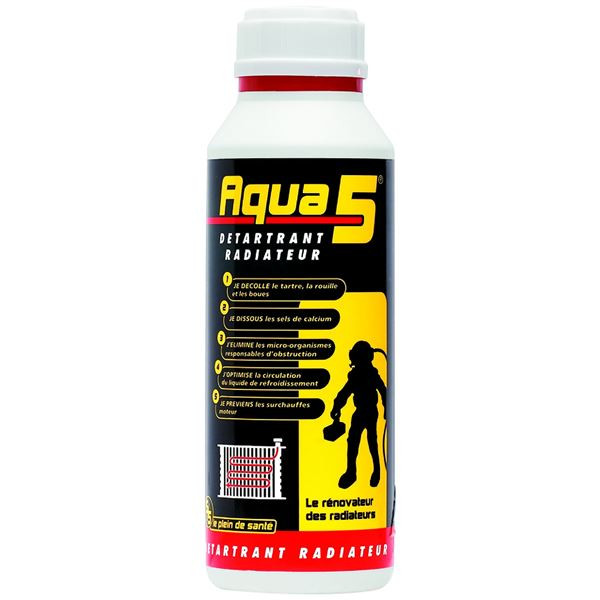

Avant de mettre du liquide de refroidissement neuf, j'aimerai utiliser un produit spécialisé dans le nettoyage de circuit de refroidissement tel que celui-ci :
comme indiqué précédemment, c'est actuellement de l'eau qui se trouve dans le circuit de refroidissement :
question 1 : peut-on verser ce produit dans le l'eau à la place de liquide de refroidissement ?
il est indiqué sur le flacon de laisser chauffer le moteur avec le produit diluer dans le radiateur pendant 30 minutes :
question 2 : peut-on le laisser agir plus longtemps ? j'ai un aller-retour de 300 kms à faire demain, cela permettrait avoir un nettoyage complet, non ?

Sinon tu peux utiliser ça:
http://www.restom.net/carrosserie-prepa ... nt-276.htm
Testé et approuvé :)

romain5708 a écrit :Sinon tu peux utiliser ça:
Je te crois sur paroles mais je ne suis pas sur que ça convienne dans mon cas.

romain5708 a écrit :Pourquoi :0 ?
parce que ça ne ressemble pas à un produit à verser dans le circuit de refroidissement...

http://www.restom.net/radiateurs-restom ... rs-193.htm
C'est le même produit, mais dans une autre section de leur site ...

ok merci, c'est pas donné... :suspect:

romain5708 a écrit :http://www.restom.net/radiateurs-restom ... rs-193.htm
Je confirme que c'est un génial produit, une efficacité inégalé :bien:
