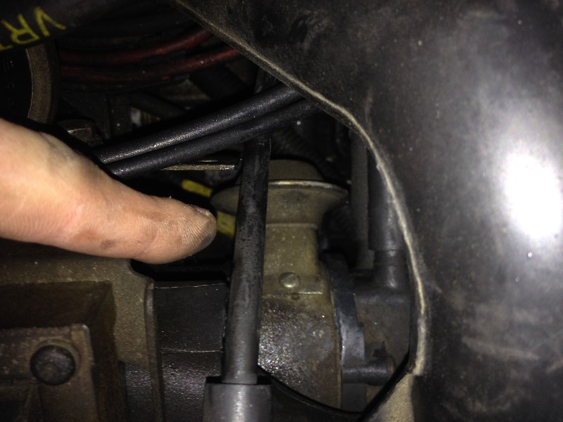

Merci pour vos réponses, alors j'ai un petit soucis déjà pour le demarreur je ne suis pas sûr de l'endroit, j'ai tappé avec le maillet a un endroit ( au bout de mon doigt sur la photo) sur ce que je croyais être le solenoïde du démarreur mais après coup, j'ai vu que les fils de bougies s’arrêtaient juste a coté sur le meme cylindre, donc à mon avis j'étais au mauvais endroit....
Tout ca pour dire que je trouve pas cet enfoiré de démarreur et j'ai toujours le meme probleme quand je veux démarrer avec la clé, ca me fait un bruit en premier temps mais plus aigu qu'hier (comme quelque chose qui tourne et qui s'arrete ensuite) puis le fameux clac...

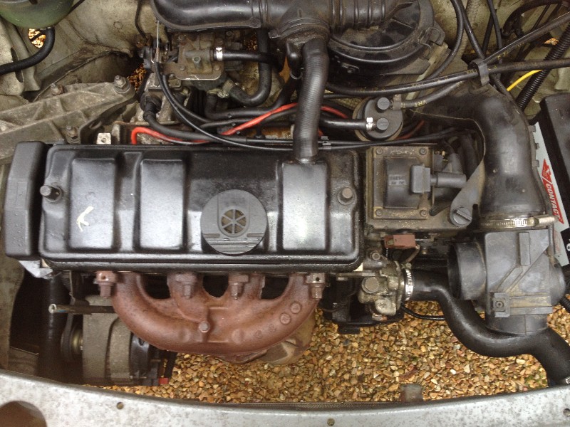

Je vous ai mis des photos pour que vous puissiez m'aider à trouver les pieces car c'est un vrai chantier sous le capot..
Merci à tous pour vos réponses ;)

Ok donc je viens de me rendre compte que j'ai tabassé la bobine d'allumage au lieu du démarreur....je vous tiens au courant apres passage à tabac du demarreur :gene:

Ce que tu montres ressemble à la capsule à dépression de l'allumeur.

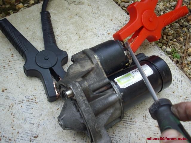

Le démarreur est comme ça :

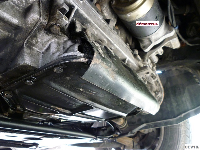

Sur le moteur Tu il est situé sous l'allumeur .
Je crois qu'il est nécessaire de démonter l'ensemble coiffe/filtre à air pour y accéder plus facilement.
Sur la mienne ,son accès est beaucoup plus simple :wink: :
Bon courage. :)
