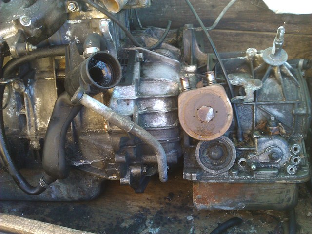

Bon, en attendant, je commence à démonter le B1A,
bonne journée

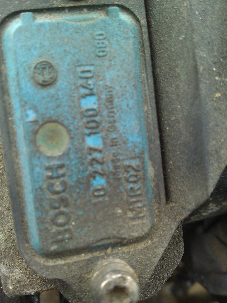

je reviens un peu plus tard de chez mon casseur : il me propose une culasse également XU bien sûr, Type B1AA comme la mienne, :)
mais l'allumeur monté dessus est un ducellier avec un module bosch:
complétement différent du mien :
avec sa bobine:
et son module en dessous :oops:
c'est pas de bol, il faudra que je retourne voir,
mais je ne crois pas qu'on puisse intervertir les deux allumeur ! :0
ce serai trop simple :D
