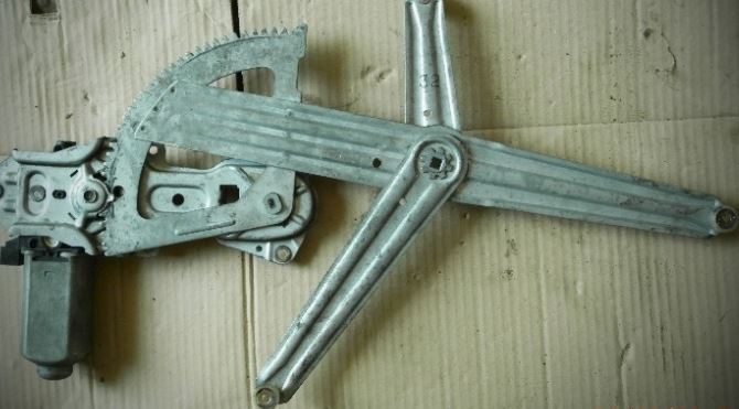

+ il y a un mois la vitre av gauche est sortie du monte glace :roll: , j'ai démonté aprés avoir lus plusieur topic sur ce forum :bien: ; et la surprise je découvre que c'est un monte glace d'une 3p :suspect: , je remet trés difficilement les bras du monte glace dans les rails de la vitre , monte et redecent et oups ça sort encore , j'ai perdu espoire et comence a cherché un monte glace plus adapté.
:oops:
+ hier j'ai encore perdu l'autres coté (coté chauffeur), je démonte la même chose monte glace 3p :shock: et ça ne tient plus la vitre aussi :shock:
+pourquoi ça tenait bien avant pendant plus d'un 1an que j'ai acheté ma 205, et ça ne tient plus maintenant?? :suspect:
voila le modèle que j'ai trouvé

je ne sais pas mais les 3P sont diférents des 5P . Tu ne devrais pas avoir de mal à trouver des 5 P sur le coincoin bien plus faciles à trouver que les 3P
