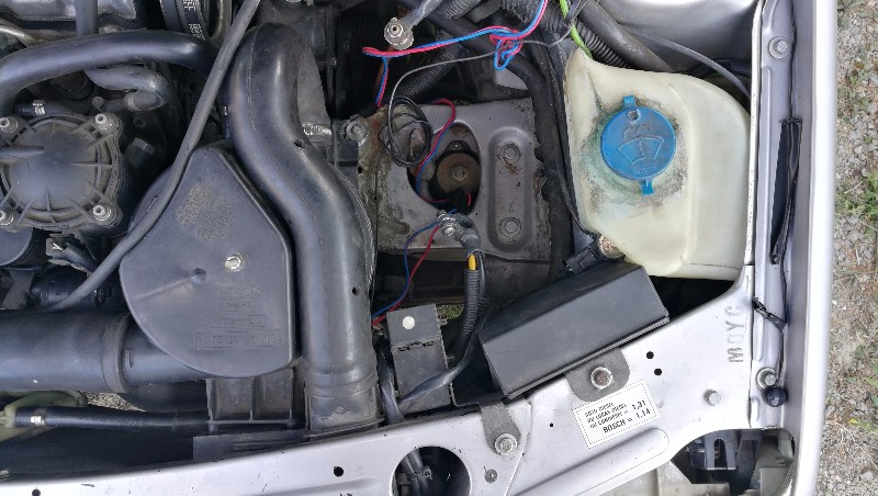

Bonjour à tous ! 8)
Je sais qu'il y a déjà beaucoup de sujet pour ça, mais je n'arrive pas à trouvé ce que je veux. :roll:
Du coup, je voudrais savoir comment brancher des Longes portées sur ma 205 1.7 Diesel Sacrée numéro.
Si vous pouvez me faire des photos de vos montage ou même un schéma physique sa serait pas mal :wink:
Merci a tous :bien:
205 Sacré Numéro de 1994 - 213000kms

bonsoir , as tu les prises jaunes sous le capot vers les prises de phares ? il y a deux modele de faisceau , souvent les d turbo les ont ... si non il faut rajouter le deuxieme relais manquant sur la boite a fusible habitacle et repiquer le plus phare sur la premiere cosse de la premiere prise de la deuxime rangée de la boite a fusbile , et brancher la sortie + sur la deuxieme cosse de cette meme prise , la masse etant a prendre sous le capot.

Bonsoir, désolé pour ma réponse tardive. :D
Du coup je ne sais pas ce que tu appelles « prise jaune » du coup j'ai pris quelques photos pour te faire voir.
Après, je ne sais pas si ça à un rapport mais un collègue m'avais parlé de ce brancher sur ce petit boitier ?
Et si ce n'ais pas le bon faisceau, peut tu m'envoyer des photos de comment faire car je n'ai pas grand compris grand-chose de ce que tu m'as envoyé :gene:
