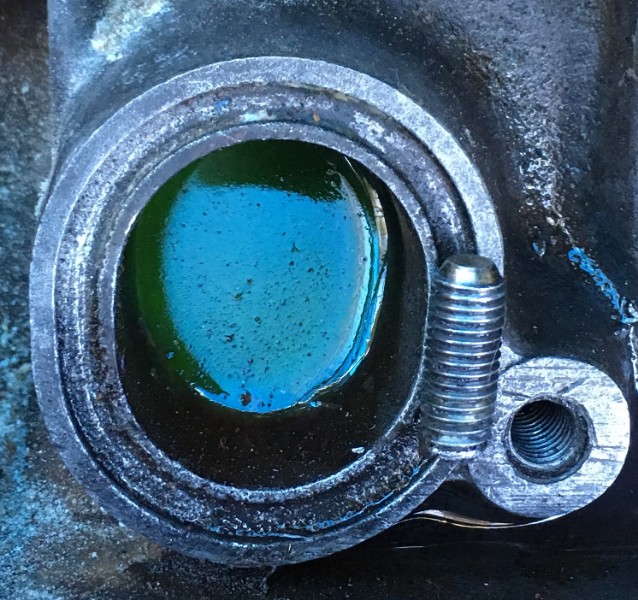

Pour ta vis essaye avec un petit burrin bien affûté et petits coups de marteau pour la dévisser...bon courage

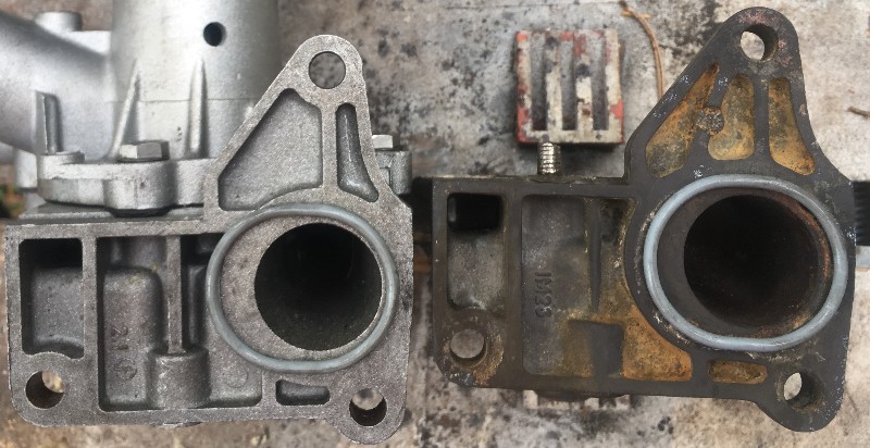

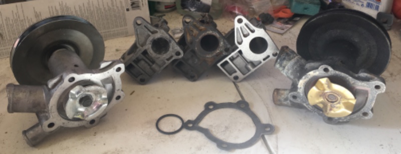

La neige à fondue, je me remet à ma petite 205 en m'attaquant à la vis foirée
En attendant je pense que ma pièce neuve n'est pas adaptée
Je repars donc à la chasse du support 120707

Salut Kamelie,
Pour utiliser la pièce neuve, il faudrait que tu fabriques un élément intermédiaire dans du métal fin, une plaque percée au diamètre de la conduite et de la forme de l'ancienne pièce.
Et comme ça de chaque côté tu peux mettre un joint adapté.
Ou bien remplacer le joint par du mastic?
Ce sont des solutions alternatives, mais si ça peut t'aider...
A+

J'avais également pensé à remplir la cavité de joints ....
Ta solution sur le papier, pourquoi pas, mais pour mes capacités en précision méca et outillage, j'ai 99% de chances de faire un truc bancal et pas plus étanche
Je préfère un truc propre avec une pièce adaptée!
Pour la vis, c'est du foutage de gueule!
J'y ai passé quelques heures avant l'hiver sans la faire bouger d'un poil et la en m'y remettant, v'la t'y pas qu'elle se met à bouger (le temps, le dégrippant/wd 40 ayant travaillé tout l'hiver, le tapotage .... que sais-je!) .... et je la sort avec une pince coudée!

Mon ventilo ne tourne pas / Rénovation refroidissement
Petite question : le joint papier (120681) fourni avec la pompe est obligatoirement à changer?
Il est donc quasi neuf mais installé/serré sur mon premier montage ....
- donpipo
- Messages : 3935
- Localisation : Paris
Re: Mon ventilo ne tourne pas / Rénovation refroidissement
S'il ne reste pas collé ou qu'il ne se déchire pas (peu probable), tu peux le remonter mais avec une fine couche de pâte à joint recto verso. Pour ce que ça coûte, vaut mieux repartir sur un neuf.

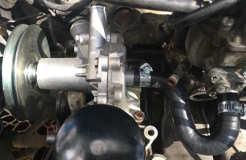

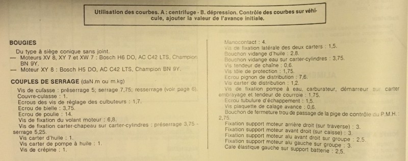

Tout le monde est là et en un seul morceau
A priori couple de serrage pompe à eau -> 1,75daN ... valable de ce que j'en comprend pour
pompe->support de pompe et support de pompe -> moteur

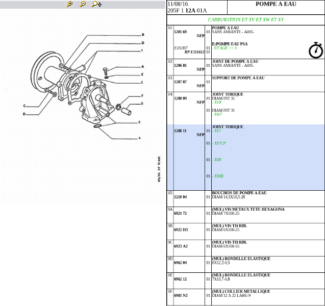

Bon je pensais trouver facilement la vis de support->moteur dans mon magasin ... raté, il semble que le M7 soit exotique!
VIS 7X100-25 => DIN 933 M7X25
A priori pas NFP donc devrait se trouver dans un concession Peugeot ...

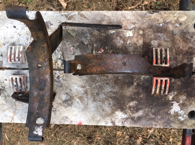

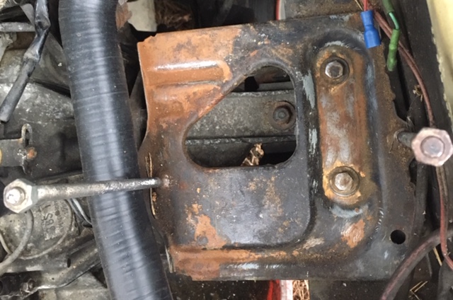

En attendant mes supports de filtre à air vont avoir le droit à une électrolyse
mon support de batterie (je m'attendais à pire) y aura le droit mais plus tard vous le nombre de vis ... l'ingé s'est fait plaisir

Au fait c'est quoi le bouchon de pompe à eau sur le schéma...
moi j'y met direct la durite qui va au carbu

Très gros doute sur le couple de serrage des vis pompe -> support. Je viens d’en carotter 2 d’une durete de 8.8! Pas de mal pour l’instant mais ça va mal se terminer...
- donpipo
- Messages : 3935
Soit ta clef ne claque pas au bon couple, soit tu ne sais pas utiliser ta clef dynamométrique car 1,7 kilo, c'est vraiment très peu!
Les couples sont donnés pour des vis graissées, dessous de tête graissée et filetage propre.
J'applique une technique simple, sans clé dynamo: amener la vis au contact (on arrête de visser dès lors qu'on sent arriver la résistance du serrage) et appliquer 1/8 de tour.
Si on doute ne pas serrer assez, on met du frein-filet faible/moyen. C'est toujours mieux que de serrer trop fort.

A la main ça semble bon mais la cle ne claque pas ... par contre aucun soucis pour celle support -> moteur (même configuration de la clé)
La seule chose qui me vient à l'esprit c'est que j'ai abusé de la graisse cuivrée ....
On verra bien demain si ca fuit!
