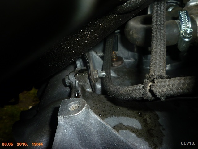

Je vous présente mon calorstat qui semble ouvrir à 85?!!
C'était pas joli dans le coin
Le joint du calorstat est resté collé mais avec un peu de patience, on y arrive
C'est classe un nouveau calorstat même si pas sur du joint que j'ai choisi ....
Voila les 2 nouvelles durites installées .... mais j'en ai débranchée une par accident. Un "Y" qui vient de la gauche de chaque carbu ... mais pour aller où?!
le "long life" chez moi est rouge ... pas de mention de la ref afnor

L'ancien joint extérieur était bien la mais collé ...
Le nouveau est en place
La nouvelle durite entre les 2 carbus en place
Mais toujours pas vu ou rebrancher les petites durites d'alimentation de ces mêmes carbus malgré la photo de CEV
Il faut que je jete un coup d’œil sur le schéma du service Peugeot ... devrait pas être compliqué.

Pour la durite de carburation, elle va bien sur une capsule de décompression sous la tête de delco. Merci
Normalement sur mon modèle, elle va d'abord sur une des électrovannes du système depol mais chez moi celle-ci est mise hors circuit (connectée à elle même), l'autre est connectée suivant le schéma ...
Toujour pas plus de collaboration des vis coincées dans le support .... j'ai cru comprendre que c'était "un classique" tout modèle confondu pour la pompe à eau, ces vis ont tendance à se "souder"!
