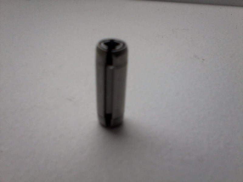

Voila la goupille en photo :

Possible... j'ai ajouté des photos de la goupille au précédent post.

dommage les photos sont floues, c'est quoi qu'on voit à l'intérieur? on dirait qu'il y a quelque chose

Re: Mise en place goupille tirant de porte
:voyons: Bloqueur ?

ouai je ne sais pas trop, j'en déduis juste que sur ma voiture le montage n'est plus d'origine car j'ai déjà démonté une fois et ce sont deux goupilles fendues l'une dans l'autre et pas comme en photo! là je ne vois pas trop comment ça fonctionne?

C'est un système à double goupille pour le tirant de porte.
Pour le démontage , il faut en premier il faut pousser en premier la goupille interne avec un chasse goupille fin, sans toutefois l'extraire entièrement.
Ensuite avec un chasse goupille plus gros on chasse la goupille externe de sont logement.
Pour le remontage même opération en sens inverse.
Cette goupille se monte en deux fois sinon, on force sur le trou , et cela ne tient plus.
La goupille interne servant à expandre la goupille externe dans son logement (et compenser l'usure).

Effectivement a y regarder de plus premier la goupille est bien en deux morceaux... Ca saute pas aux yeux !
Par contre je l'ai mis en place telle quelle sans forcer et elle glisse dans le trou et ne tiens pas.... Donc pas sur qu'elle tienne même en la montant en deux fois... J'vais essayer je vous tiens au courant !
