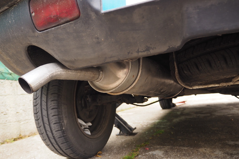

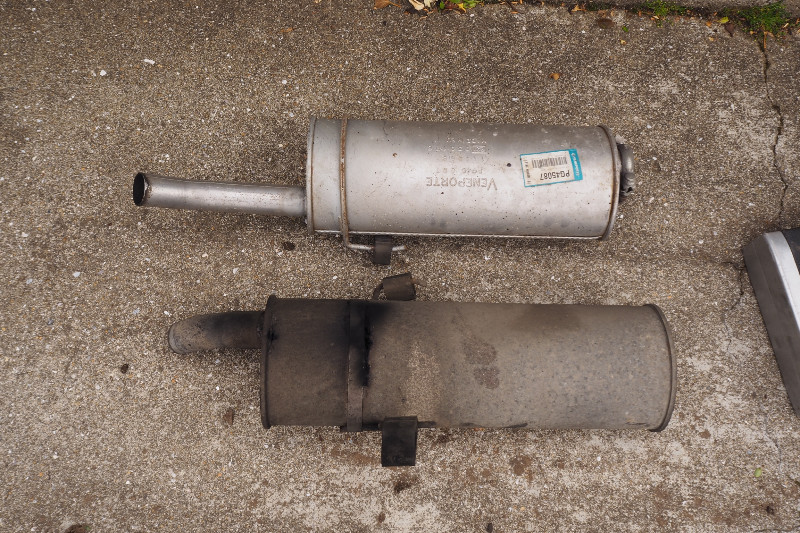

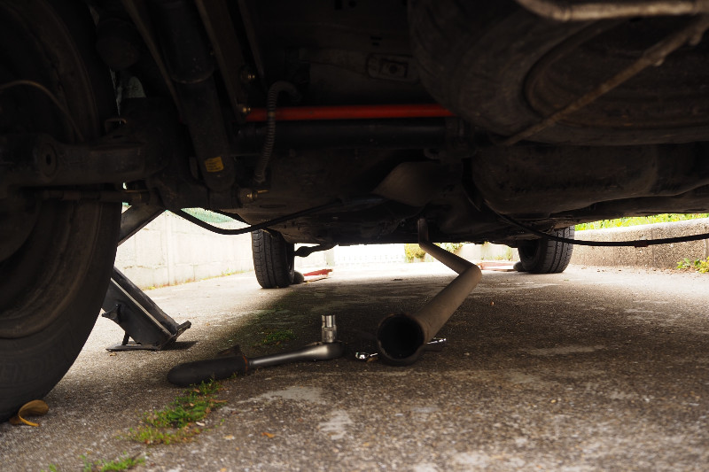

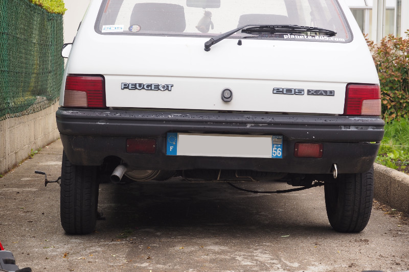

Sinon opération du jour, remplacement du pot d’échappement :) j'en avait récupéré un en casse il y a un an en très bonne état.
Remplacé juste avant la pluie :mrgreen: je ferrai un essai routier demain pour vérifier si j'ai bien fait l'emmanchement car il m'a semblé un peu bruyant en rentrant la 205 dans le garage :gene: (à moins que la sonorité soit bien différente d'un modèle à l'autre :tristounet: )
205 XAD de 1995 - 466000kms
Re: Ma XAD [Zeratul] - se prépare pour l'Europ'Raid
Le modèle court rend la voiture plus bruyante lui. :wink:
Ca m'a marqué quand j'ai entendu le barouf ma SR à côté du silence de fonctionnement de la Lacoste de Yannick.
Messages : 8203
Localisation : Alsace
Le modèle "court" est prévu pour les 205 essence à carburateur double corps (avec silencieux intermédiaire) ou à injection monopoint (avec catalyseur).
L'intermédiaire ou le catalyseur étouffent le bruit, d'où un silencieux arrière plus simple.
Forcément sur une ligne simple, ce silencieux est plus bruyant :wink:

Ok, il provenait d'une sacré numéro essence si je me rappelle bien, donc injection monopoint.
Bon, j'avais pas encore validé ma commande pour les disques car il y avait des frais de port, je sais par quoi maintenant je vais la compléter :lol:
Celui là me servira donc dans quelques années, pour ma prochaine 205 :wink:
Et donc en gros, tout le taff que j'ai fait dessus ce weekend, je vais devoir le recommencer :boulet1:

En tout cas c'est un silencieux de bonne qualité, c'est du Vénéporte, les échappements Eurorépar (marque adaptable de PSA) sont de cette marque, et c'est plutôt pas mal, ça tiens longtemps :) :bien:

Dommage que ce ne soit pas le bon :gene:
Sinon, non, il n'est pas bruyant après essai routier :wink:

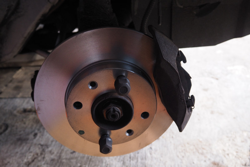

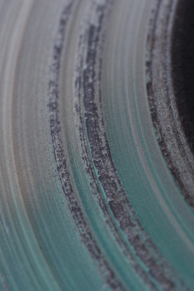

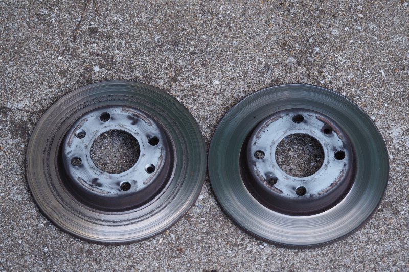

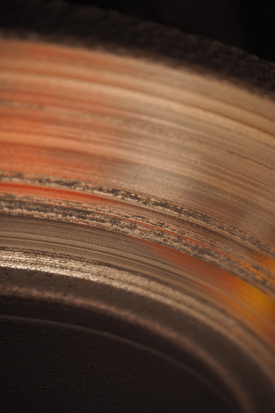

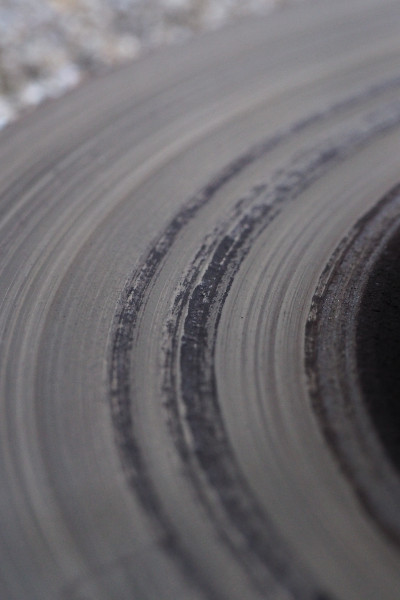

Disques remplacés :)

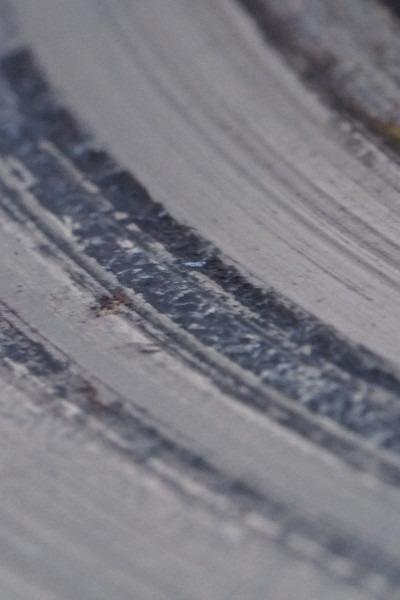

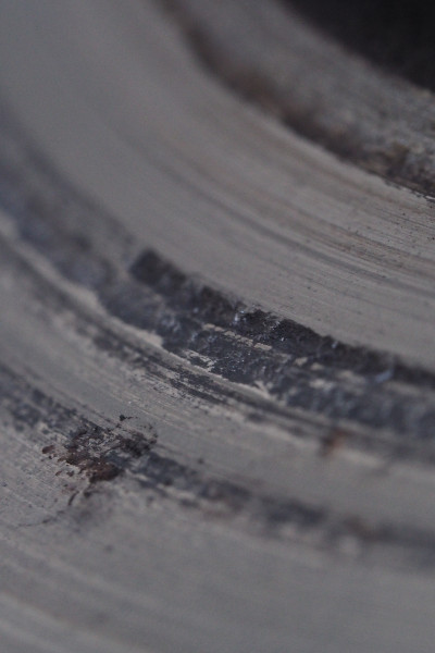

Voici la cause de leurs remplacements :

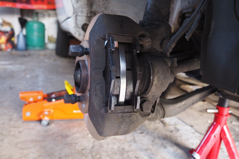

Allez hop, on recommence, mais cette fois, beaucoup plus vite :langue3:
Noté la nouveauté, un cric hydraulique, bien plus pratique :bien:
Comparaison des deux anciens disques (juste un peu plus de 3 ans et 50 000 kms :cry: )
Les dégâts :
On comprends bien pourquoi j'ai préférer les remplacer :wink:

Messages : 13952
Zeratul a écrit ::
...et surtout bien moins dangereux ! :bien:
Un collègue de mécanique m'avais presque tapé sur la tête en me voyant bossé avec un tel engin (il y a presque 10 ans...), je devrais faire de même :rirejaune: :lol: C'est juste bon a changé une roue ce truc, pas plus. J'ai déjà vu des inconscients à la casse récupéré un échappement avec un tel cric, sans aucune chandelles :shock:

Zeratul a écrit ::hello:
Les dégâts :
Salut;
J'espère que tu n'as pas remis tes anciennes nouvelles plaquettes.
Car tu risque que tes plaquettes transfère les sillons de ton ancien disque sur le nouveau , créant des points chauds .
C'était quoi la marque de tes anciens disques ?
XR138
Moteur: 1.4i de 75 (TU3M/Z)
Moteur: 1.3 de 103 (TU24)
Moteur: 1.1 de 55 (TU1)
205 XR de 1989 - 240000kms
Zeratul
Messages : 1130
Message par Zeratul »
C'était du Bosch.
Par contre, si, j'ai remis les anciennes nouvelles,j'ai même pas fait 200 kms avec donc pas de risque au niveau des sillons et au pire, ils seront à nouveau formé après la fin de la période de rodage.

En espérant que le rodage se passe bien et que cela ne provoque pas de vibration à moyen terme.
