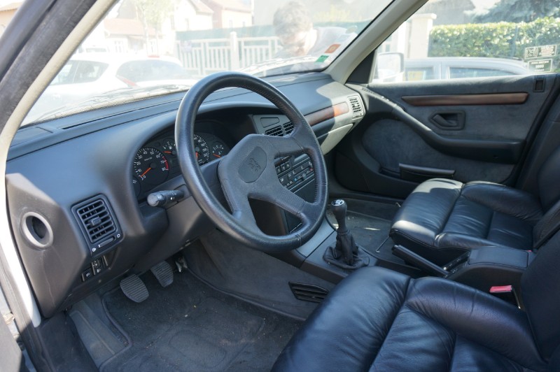

En attendant les autres photos, je vous laisse salivé sur la photo du compteur. Les autres photos de son rapatriement arrivent avec sa finition :lol:

:voyons: C'est une motorisation essence d'après le compte-tours.
Concernant la finition, peut-être signature ou style ?

Bon fin du suspens, il s'agit donc d'une magnifique 405 STI. Pour les non connaisseurs, la 405 STI est la plus haut de gamme des 405 (si on excepte la Turbo 16, mais là c'est plus sportif). La 405 STI est divinement équipée, sièges cuir électrique chauffant de série, 4 vitres électriques, jantes alus, 4 frein a disques, climatisation régulée, jupes AV et AR type MI16, boiserie sur les panneaux de portes, et surtout, l'exellent moteur 2l0 essence, 123ch, 1998cm3, débordant de couple.

ouah tu ne seras pas perdu elle a un volant de 205 !

HUBERIV a écrit :ouah tu ne seras pas perdu elle a un volant de 205 !
Pas tout à fait, il fait 1 cm de diamètre en plus :lol:
