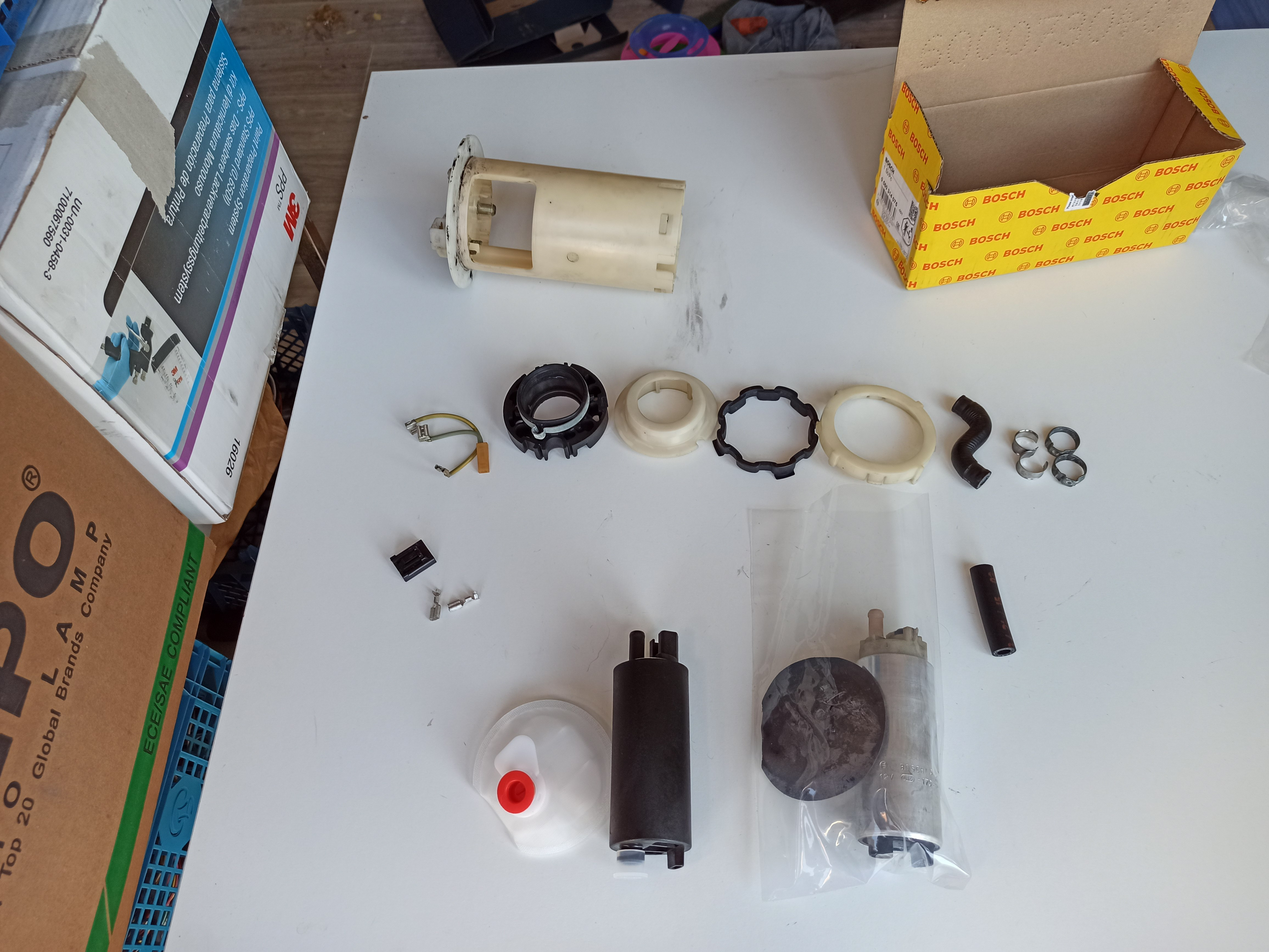

la pompe a essence a pris sa retraite. après avoir été nourrie à SP98 pendant une grande partie de sa vie, la remise en route quand je l'ai achetée, et le fait que l'ethanol décolle tous les additifs du 98 des parois du système de carburant, elle a décidé que trop c'était trop, et j'ai du la changer.
Sauf que je ne roule pas sur l'or, et un ensemble entier, alors que seule la pompe est HS, était hors budget.
j'ai donc entrepris de remplacer la pompe seule, par une Bosch 0 580 314 075

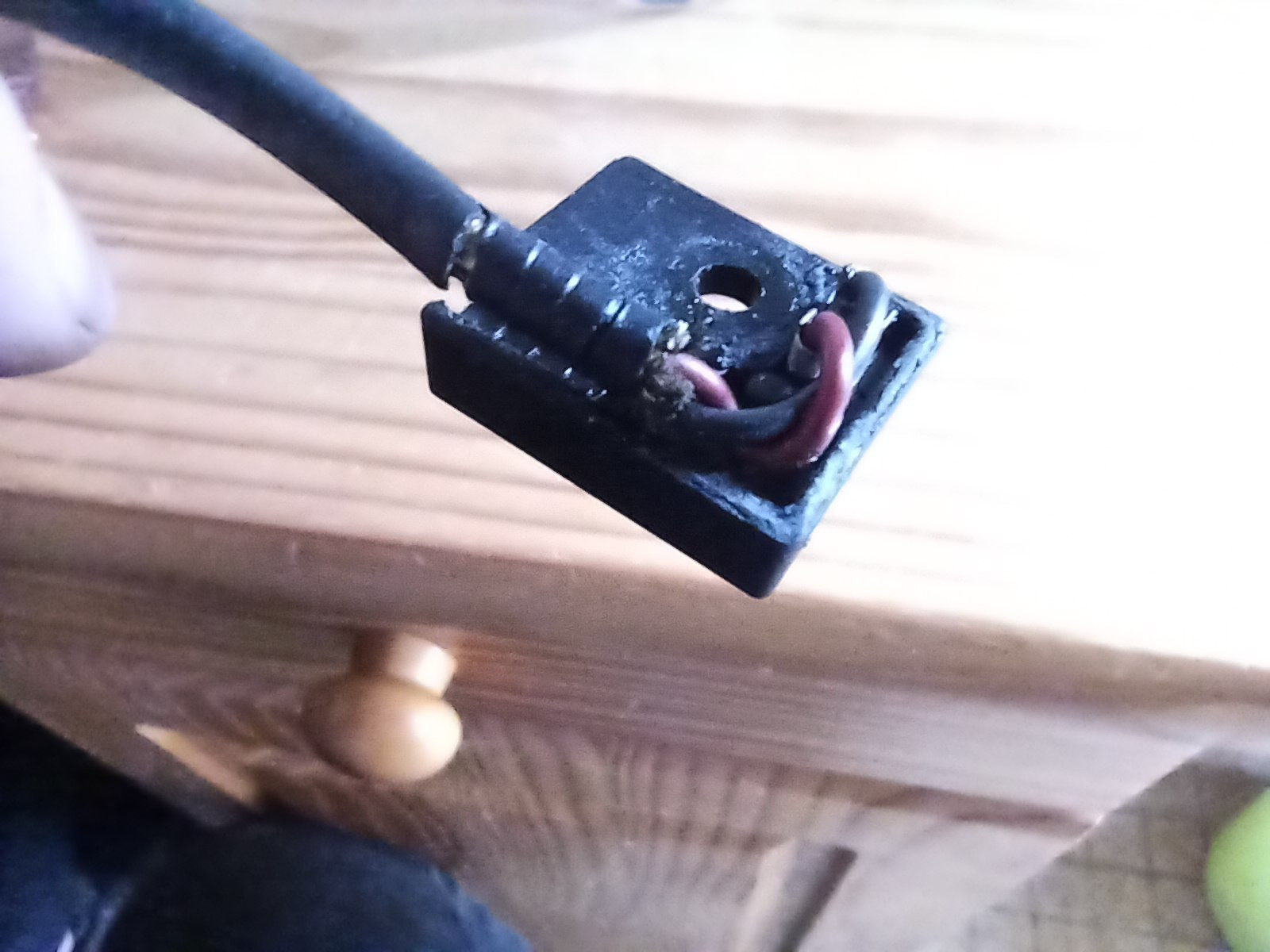

j'ai réparé la prise du récépteur de PLIP, et testé avec un de mes prototypes ainsi qu'un PLIP original le bon fonctionnement de la chose.

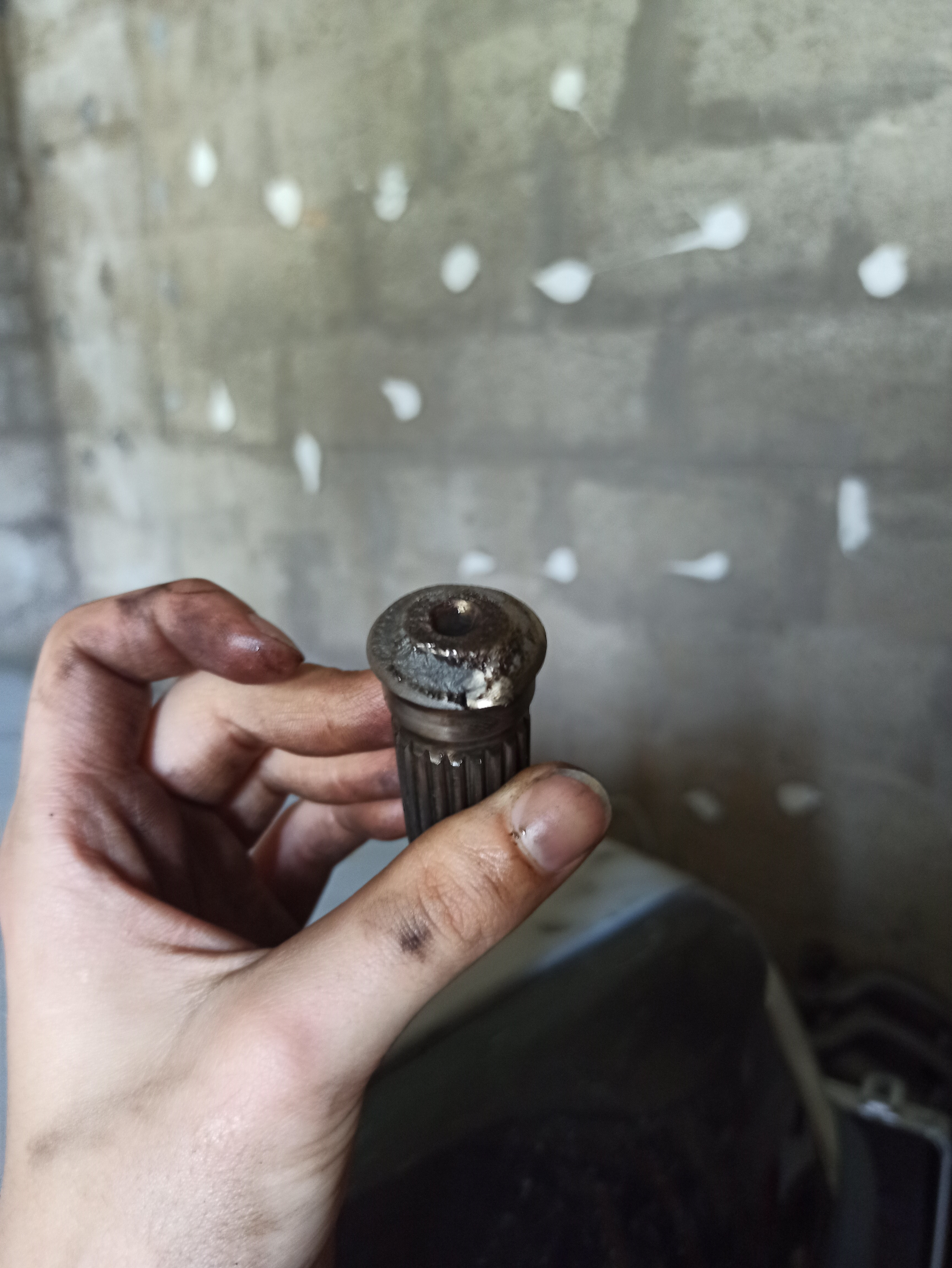

suite à tout ça, j'ai le bonheure d'avoir 10 jours sans souis sur ma Belle ! puis un appel de ma soeur, qui a vu un trottoir traverser la route devant sa 306, et a 2 jantes pliées. coup de bol, je venais de finir de remonter mon cardan gauche(j'ai mis un RCA neuf en renforcé. des avis ?), qui avait du jeu suite à l'affaire du roulement de roue. Bon, je passe chez moi, je récupère des magnifiques jantes de GTI 1.6, et je vais sur les lieux du crime.
on monte la roue, et il s'avère qu'une des deux roues elle est à plat (dégonflée pour être moins lourde à déplacer... les conneries que je fais pas desfois). il faut aller au gonfleur pour lui remettre de l'air. et j'ai voulu montrer ma grande confiance dans mon cardan renforcé. petite marche arrière, je laisse la voiture reculer, 1re, et A FOND ... sauf qu'elle reste sur place.
verdict : cardan droite sectionné !
https://youtube.com/shorts/DiHs3w-EQjk

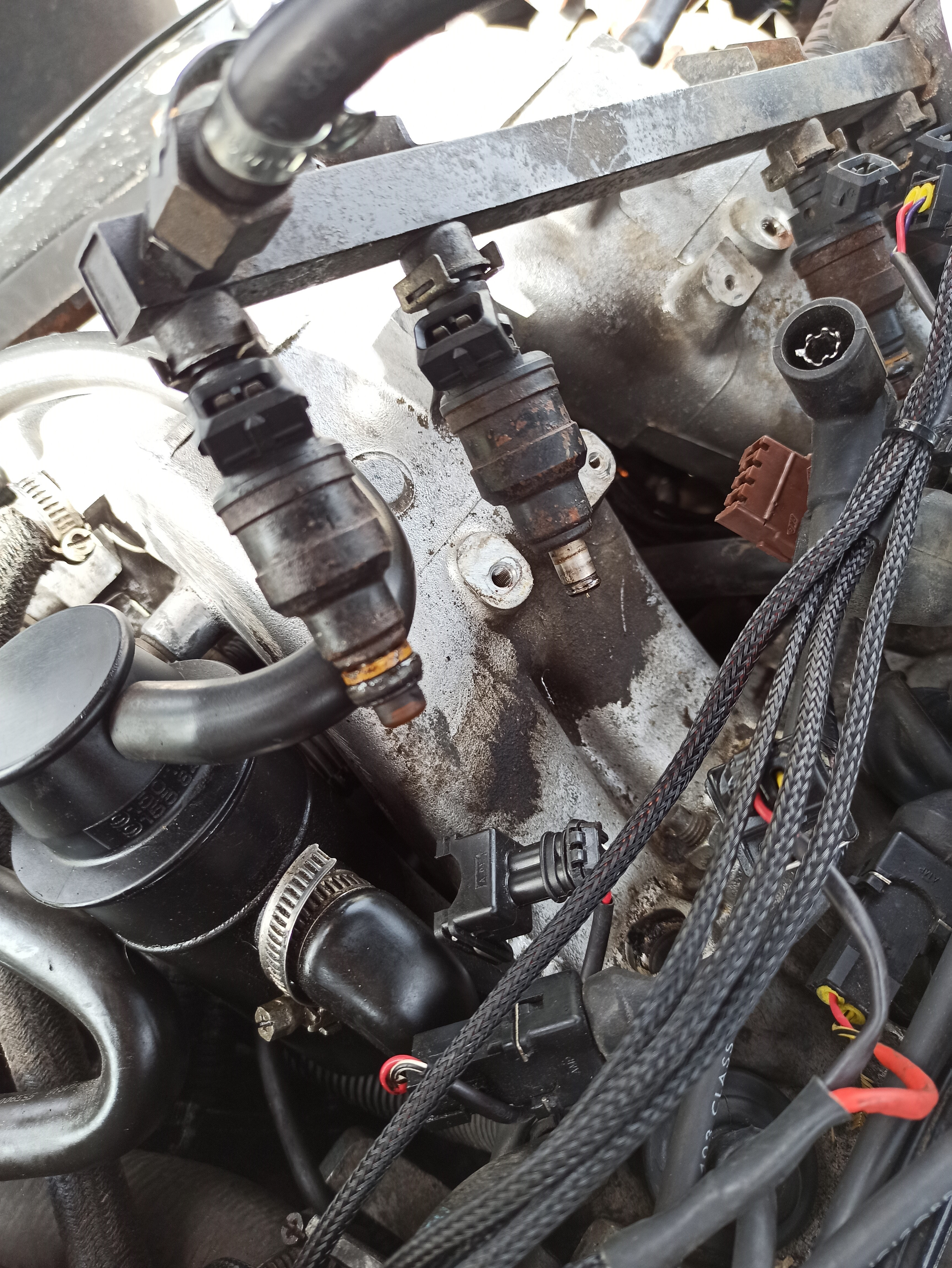

Bon, je commande le roulement, je le change, essai, et... elle manque de pêche, il y a un truc qui ne va pas. je vais voir derrière, et nuage de fumée blanche, avec odeur de carburant.
l'allumage déconne, l'injection aussi (tests faits par ma soeur, mécano, et on décide de sortir la rampe d'injection pour voir comment les injecteurs se comportent.

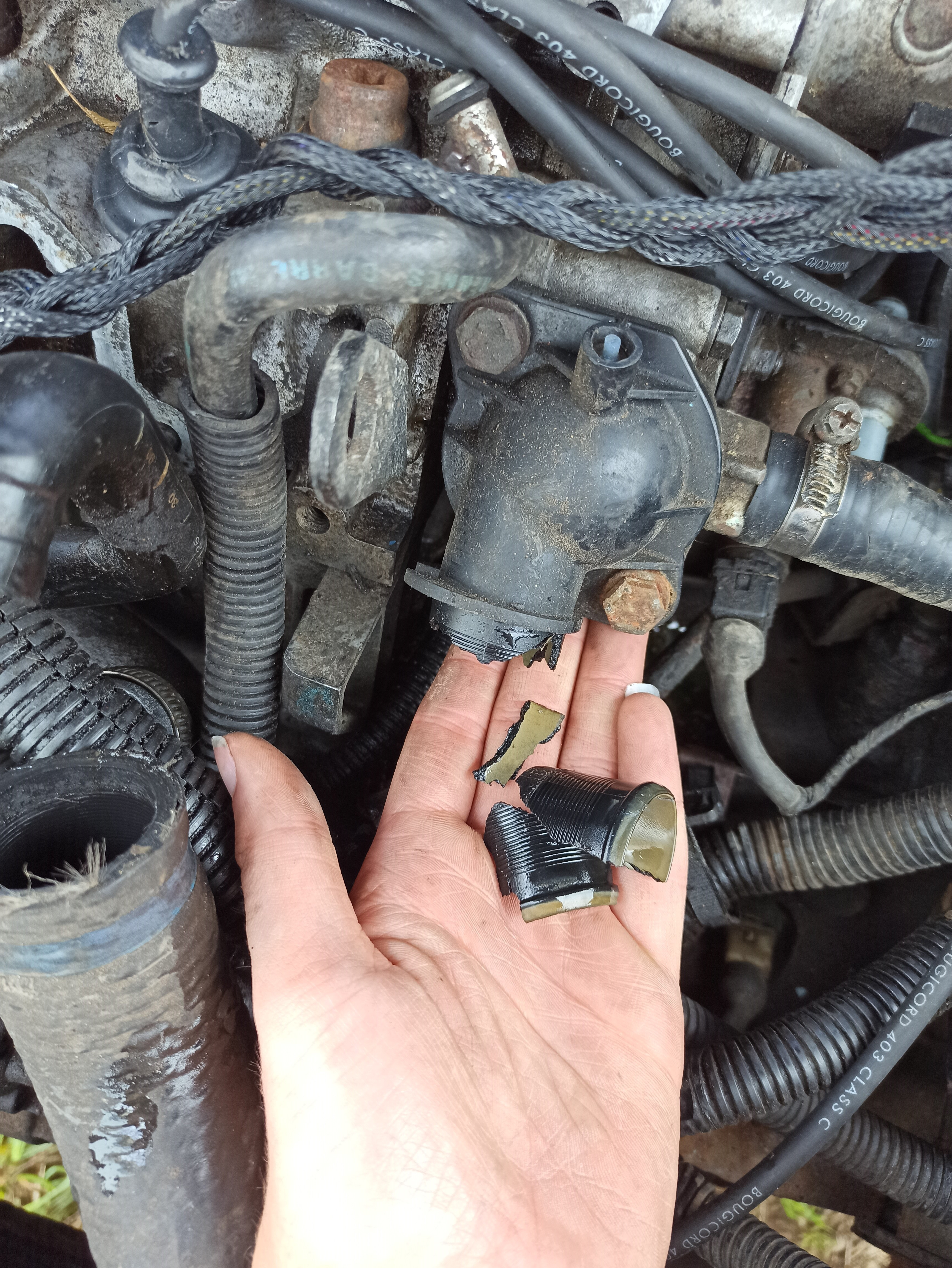

sauf qu'un nez d'injecteur reste dans le collecteur (la partie en plastique), et tombe plus loin quand on veut le récupérer. donc dépose du collecteur, impliquant dépose de la moitié de la baie moteur (clim + direction assistée, un plaisir de bosser la dedans. ça rappelle les cache distri de XUD avec leurs vis de 10)
Et au démontage, on se rends compte que toutes les durites sont cuites, il faut remplacer tout ce qui est en caoutchouc dans cette mécanique (durites, joints, ...)
la sortie du boitier thermostat est HS elle aussi, mais c'est une panne connue sur ce moteur.
l'allumage est bon, c'était la tête qui avait le pion du centre cassé, et le doigt n'était plus pigé sur l'axe de l'allumeur, donc j'avais une avance variable à l'allumage :lol:
