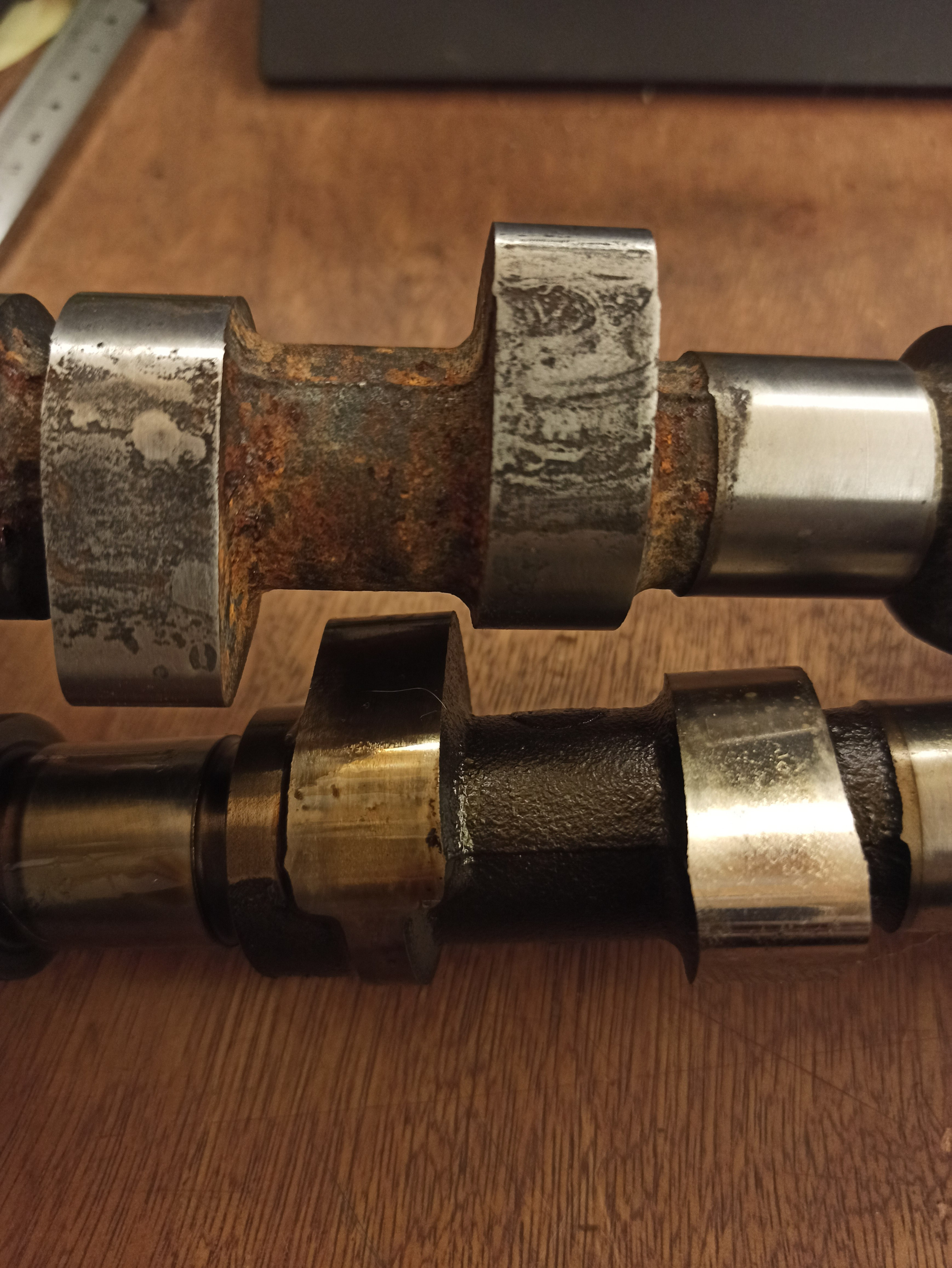

et quitte à être en ville, j'ai fait un détour par la casse, pour "voler" un arbre à cames à une Xsara 1.8i, XU7JB - LFX (le seul XU 8 soupapes de la casse !)
verdict : ce n'est pas le même arbre (évidemment), mais ça sera toujours mieux que rien si mon arbre actuel n'est pas sauvable.
