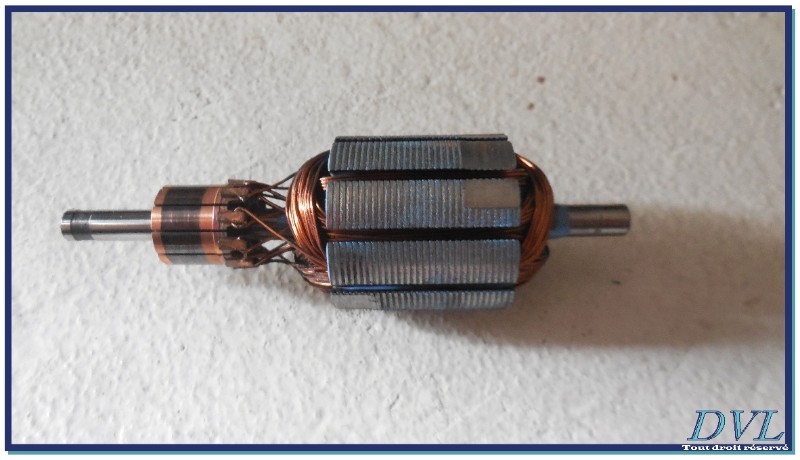

Diagnostic de la panne du moteur de lève-vitre
L'été dernier, la lionne a eu droit au remplacement de son moteur de lève-vitre avant conducteur.
En effet la vitre descendait mais ne remontait plus que partiellement en bloquant tout les dix centimètre et en faisant un bruit de mitraillette.
Auparavant, la vitre montait à peu près correctement puis se positionnait de travers en laissant un passage pour l'air et du bruit sur route.
Le problème avait été en grande partie résolu en démontant et nettoyant à fond le joint de la glissière ainsi qu'en graissant le mécanisme.
La vitre elle-même fut changée car la glissière métallique sur laquelle elle était fixée était très rouillée.
Quelques temps plus tard, le remplacement du tirant de portière fut l'occasion de changer le mécanisme de lève-vitre d'origine par celui de la donneuse car les dents de l'engrenage étaient usées et la vitre continuait à monter légèrement de travers.
Le moteur d'origine était lui aussi malade, mais ces différentes interventions lui laissèrent quelques années de sursis. :cote:
Le moment venu, son remplaçant récupéré sur une autre Sacré Numéro 5 portes et qui attendait son heure dans un carton vint prendre le relais. (les moteurs de la donneuse équipent les vitres arrières).
On en profite pour nettoyer à nouveau le joint de glissière qui mine de rien en avait besoin...
... et on fait l'autopsie du moteur d'origine pour voir pourquoi il bloquait.
Verdict : le rotor est marqué, il bloque contre le stator dans le sens de fermeture de la vitre. :suspect:
En revanche le remontage d'un moteur de lève-vitre c'est assez galère, :?
On y arrive toujours mais mieux vaut ne pas le faire avec un moteur fonctionnel ou sans moteur de secours! :gene:
PS : pour le choix du moteur de remplacement :
Généralement, les moteurs de 5 portes sont moins sollicités que ceux des 3 portes. L'état de la voiture, son âge et l'état des dents du mécanisme de lève-vitre sont aussi de bons indicateurs de l'état du moteur.
Après remplacement, je constate que la vitre conducteur remonte légèrement plus vite que la vitre passager. Le nouveau moteur est sans doute moins usé mais le nettoyage du joint doit aussi être pour quelque chose.
Le bruit que fait le moteur en fonctionnement est aussi un bon indicateur, mais il n'est pas évident de s'assurer du bon fonctionnement du moteur tant qu'il n'est pas en place et qu'il n'a pas de vitre à soulever.
Modifié en dernier par DVL le lun. 23 nov. 2020 11:40, modifié 3 fois.
