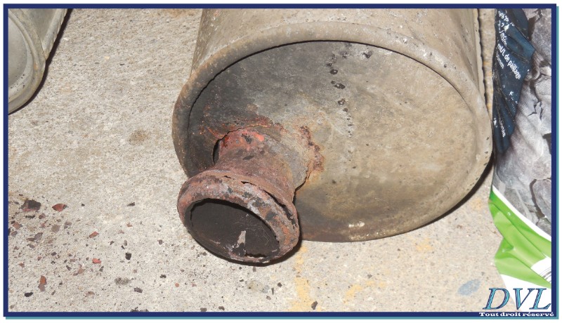

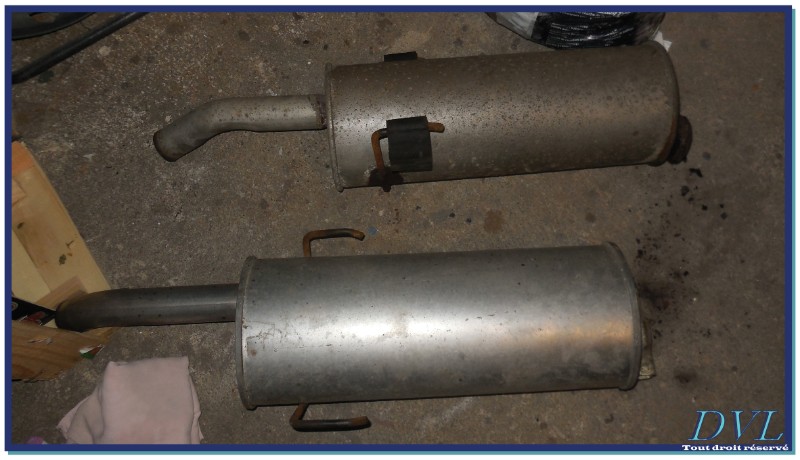

Bruit de casserole
Depuis un certain temps, un bruit de casserole provenait du train arrière.
Ce qui n'est pas rassurant lorsque l'on a prévu de faire un long trajet en 205.
En jetant un coup d’œil sous la voiture, le pot d'échappement est apparu bien mal en point.

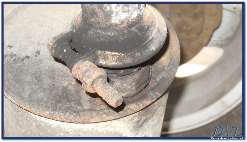

La rouille a fait son oeuvre au niveau du raccord avec la ligne d'échappement. En bonne partie dissociés, les deux morceaux tapent l'un contre l'autre et font un bruit de casserole...
De plus, la sortie d'échappement touchait la jupe.
Cet imprévu de dernière minute retarde le départ et oblige à un remplacement en quatrième vitesse.
Heureusement, il me restait celui de la donneuse, qui décidément porte bien son nom :gene:
Les silentblocs sont remplacés dans la foulée car ils commençaient à craqueler.
Le nouveau a un corps un peu plus grand, la sonorité sera certainement différente.
Le raccord tire la tête...
Et je m'étonnais du bruit que faisait la lionne... Avec tous ces trous...
Le bruit de la voiture est nettement réduit maintenant :mrgreen:
La sonorité du nouveau pot est agréable. Je l'ai trouvé un peu rauque au début mais ça c'est amélioré au fur et à mesure du trajet :D :cote:

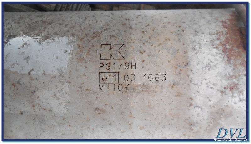

J'ai pris en photo la référence du pot en place actuellement :
Par souci de lisibilité :
J'ai tapé la ref sur internet sans succès...
La lionne n'a que le TU1M/Z, c'est le petit 1.1i de 60 chevaux. :gene:
Ce qui ne l'empêche pas de tracer sur la route! :cote:

C'est le K de Klarius.
Pour le TU injection, c'est le pot court des TU3S et F2: 1726.66.
Les pots Peugeot (ceux qui tiennent le mieux) ont souvent des références embossées avec le logo du fabricant, le plus souvent ECIA (aujourd'hui Faurecia) ou Eberspächer, car ECIA avait une joint-venture avec ce dernier. Ce qui est cocasse et peut porter à confusion, c'est que Eberspächer a une filiale en France, la CIA (Compagnie Industrielle de l'Aisne) pour la fabrication de ses pots. Le logo d'Eberspächer suivi de "CIA" peut amener à croire que c'est un ECIA, mais non :lol:

Est-ce que ces pots te semblent plutôt courts ou pas?
Il me semble que sur les diesel, le tube de la sortie est plus court, mais je n'en suis pas sûr... :gene:
