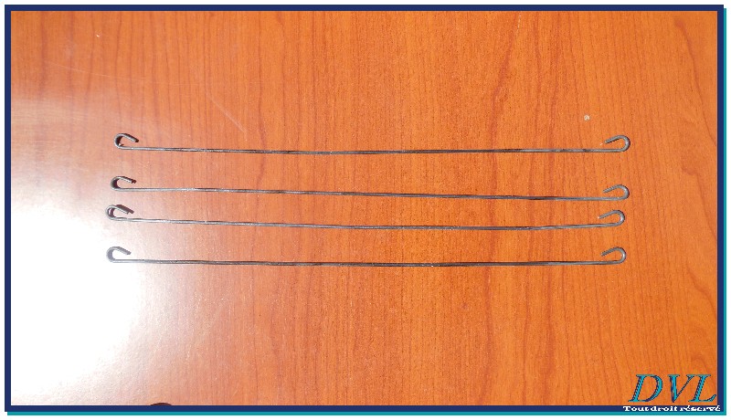

Le remontage n’a rien de sorcier, il faut juste replacer les tiges de tension dans la housse avant de commencer le remontage (quitte à les poncer et les traiter antirouille si elles sont oxydées). :wink:
L’opération se fait en 3 étapes : :cote:

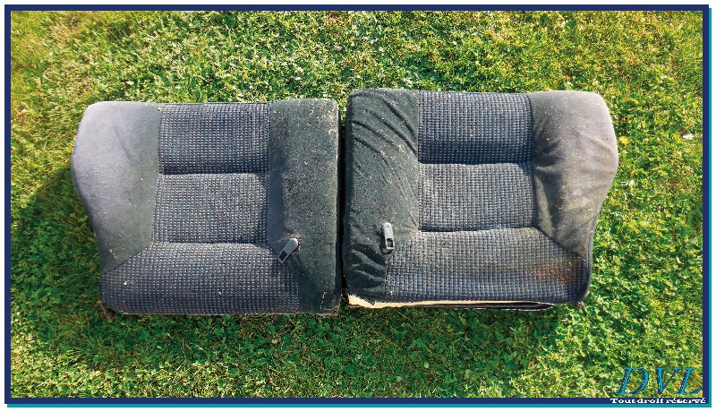

Certains - bien que discrets - auront reconnus sous leur couche de saleté les dossiers d’une banquette arrière fractionnable de 309 GTI 16. :gene:
C’est vrai qu’une fois propre on les reconnait mieux ! :langue3:

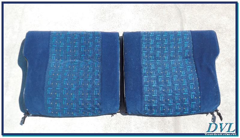

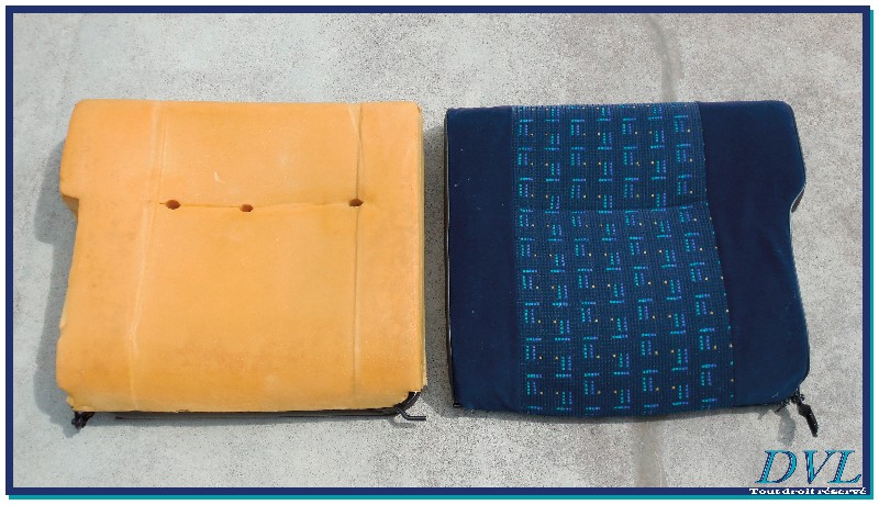

Déjà petit comparatif avec ceux de Sacré Numéro :
Pour ma part j’aime beaucoup les couleurs des deux intérieurs, :coeurs:
Et l’attache-ceinture est une idée originale, que je me suis gardé d’installer dans la lionne…

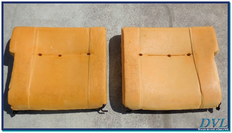

Bien que semblables en dimensions, les dossiers de 309 sont plus larges et ne passeraient pas sur 205 : (à gauche mousse de 309, à droite celle de 205).

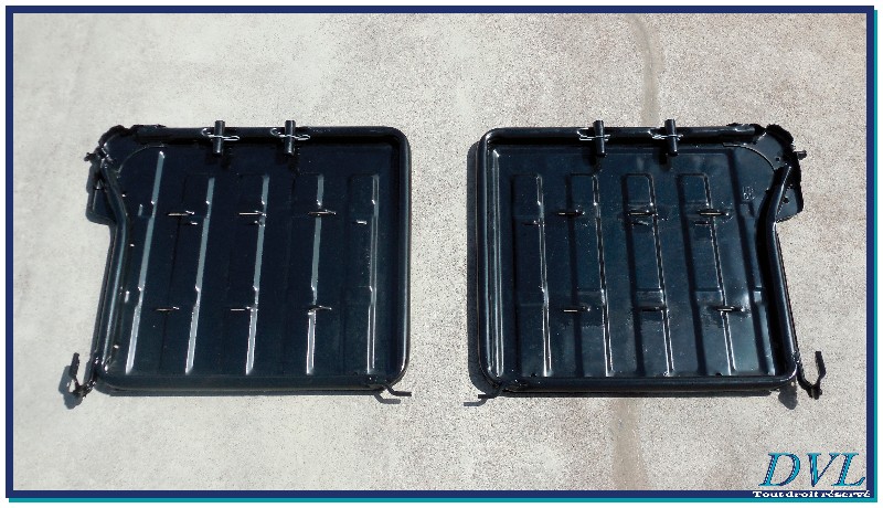

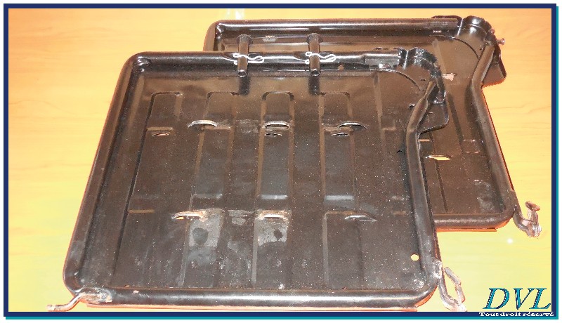

En regardant de plus près, au niveau de la plage arrière, la raison de cet investissement s’éclaircit : ::d
En effet, si la mousse est différente, la tôle est identique… à un détail près ! :rirejaune:

Pour le montage final, on présente les tôles repeintes si nécessaire.
Ici les dossiers provenaient d’une 309 GTI 16 accidentée et livrée aux éléments, de la rouille était présente sur la partie basse. :roll:

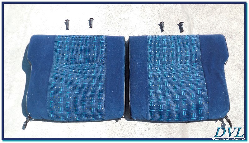

Puis on clips les agrafes sur les tubes.
Vient ensuite les mousses à insérer dans les tubes,
Et les housses percées au préalable…
… sur lesquels viennent se placer les clips plastiques :
Un ajustement des mousses et des housses est parfois nécessaire pour que les tubes plastiques ne ressortent pas. :cote:

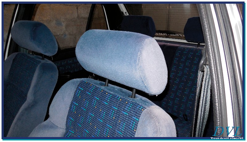

Et une fois en place dans la lionne :
La visibilité arrière est réduite légèrement, mais l’est toujours moins qu’à bord d’une 208 ! :mrgreen:
