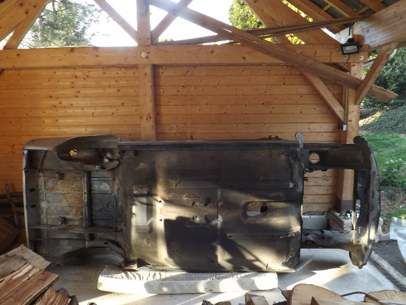

aujourd'hui on profite du soleil pour une inspection des dessous de la belles ::d
d'abord préparation du chantier, on dépose les portières et la malle
Ensuite on couche la belle

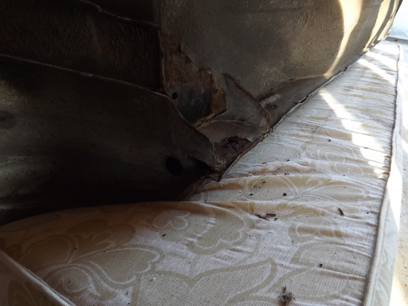

Passons au diagnostique. C'est grave docteur ?
Avec toutefois quelques bonnes surprises
Re: Ma 305 S - Moteur déculassé
Y a un peu de boulot. :0

nicoaube57
Messages : 1236
Message par nicoaube57 »
le brancard arrière passager est quand même bien bouffé....Les tourelles d'amortisseurs arrières ont l'air bien attaquées elles aussi. A mon avis tu n'étais pas loin de voir les amortisseurs traverser la plage arrière :whoa:
si des rustines peuvent être faites ici et là, voire en découpant des morceaux sur une donneuse d'organes, pour le brancard, ça fait quand même peur!
franchement, vu le boulot à faire sur le dessous, tu devrais plutôt partir sur celle-ci:
http://www.leboncoin.fr/equipement_auto ... tm?ca=10_s
et si tu tiens vraiment à ton TO, ce sera prèsque + facile de découper ton panneau de toit et le ressouder sur la bleue que de refaire tous les points des dessous de la tienne :lol:
