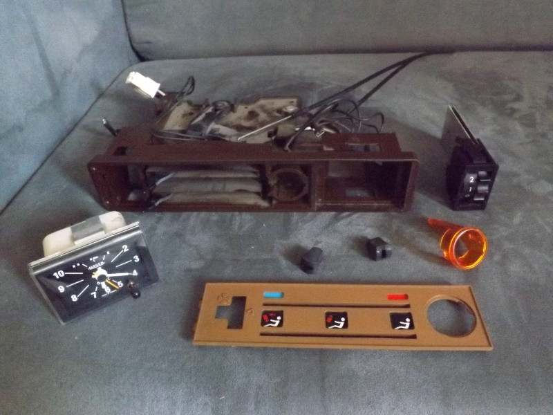

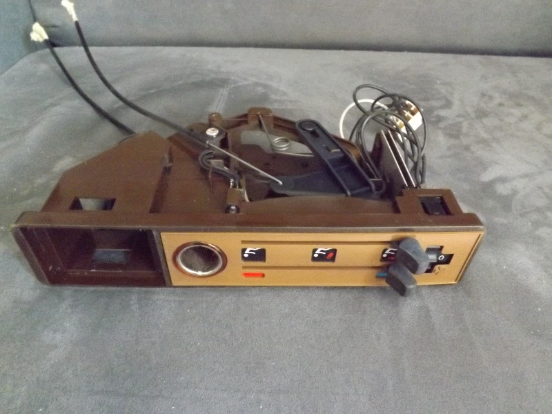

J'ai désosser le tableau de bord et commencer à rafraichir la commande de chauffage

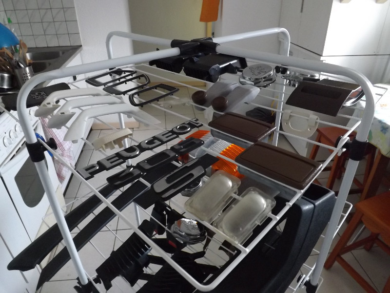

Petit nettoyage également des plastiques intérieurs
Les plastiques by Peugeot, qui adore les bains de soleil :?
A noté que seule le logo Peugeot est étincelant, la 305 S serait-elle une mal aimée ? :0

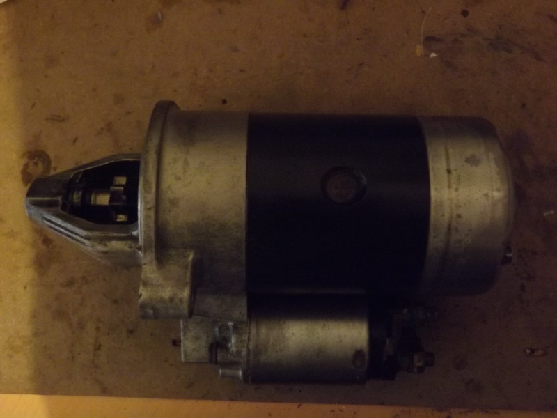

Démontage du démarreur, il avait tendance à continuer de tourner même une fois le moteur en marche. Je soupçonne un soucis au niveau du solénoïde

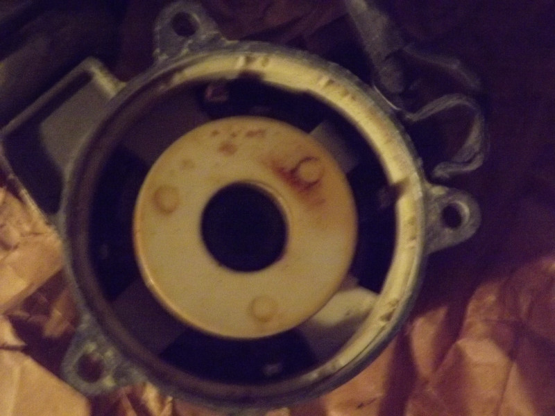

Même traitement pour l'allumeur, avec très certainement un remplacement des contacts et condensateur

Pratique l'étendoir à linge.
Les poignées ont souffert effectivement.

ah bah on fait avec les moyens du bord :lol:
pour les poignées je vais essayer de repeindre la partie décolorée, parce qu'à mon avis je peux toujours rêver pour en trouver des autres en bon état :roll:

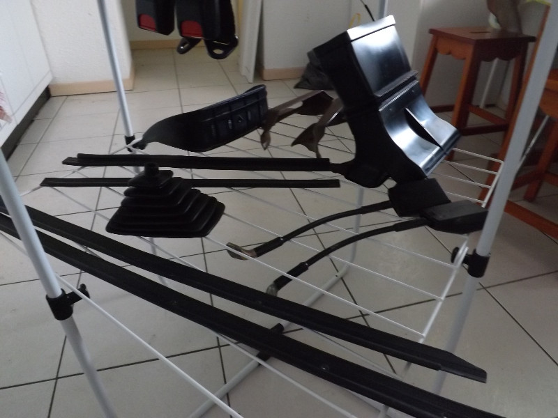

Des outils Peugeot pour refaire le train arrière de la bête
Sinon autre accessoire d'époque, un kit de baguettes. Normalement prévu pour les GL qui en étaient dépourvues, mais je trouve que la touche chromée et la finesse des baguettes ira très bien avec la S :)
Juste un soucis avec les baguettes des ailes avant, j'ai la moitié de l'aile droite et l'autre moitié de l'aile gauche, en double :gene:

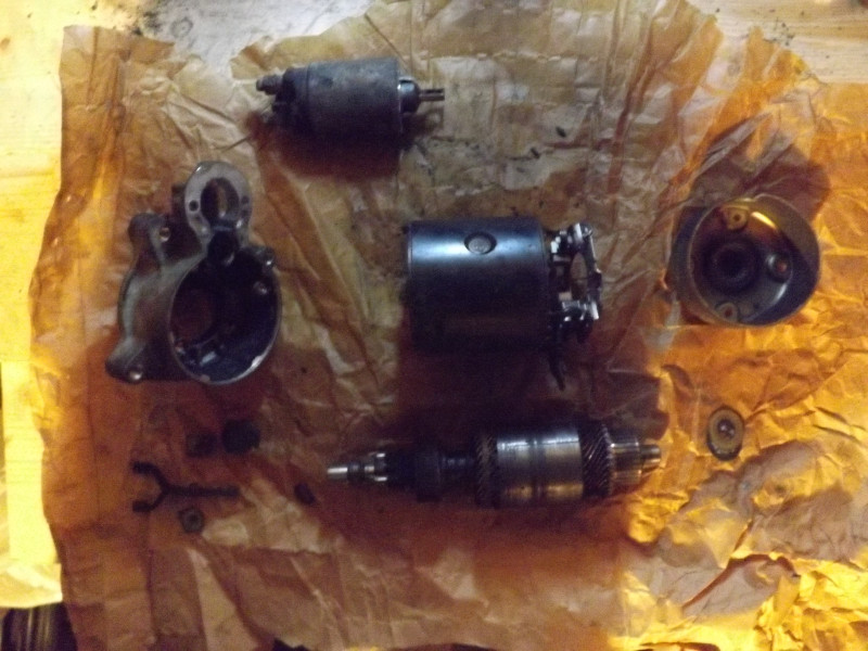

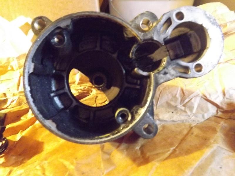

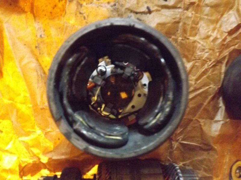

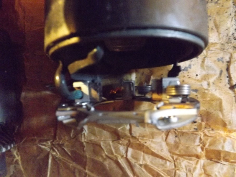

quelques nouvelles de la 305. Je me suis occupé du démarreur. Après un contrôle du solénoïde et des balais, il s'avère que c'était simplement un manque de graisse, et l'âge de la graisse restante aussi, qui bloquait plus ou moins le mécanisme :)
après un petit nettoyage et un graissage en règle, le voilà tout beau et opérationnel

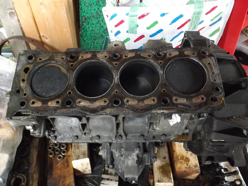

Aujourd'hui je me suis motivé à déposée la culasse du XR5S. J'aime pas rester sur une défaite, non mais :x
L'état des vis, on voit bien celle qui m'a fait chier :?
Sans parler de la merde qu'il y avait dans le puit
Voilà, prochaine étape la planéité, étanchéité des soupapes, nettoyage et y'aura plus qu'à tout remonter :mrgreen:
